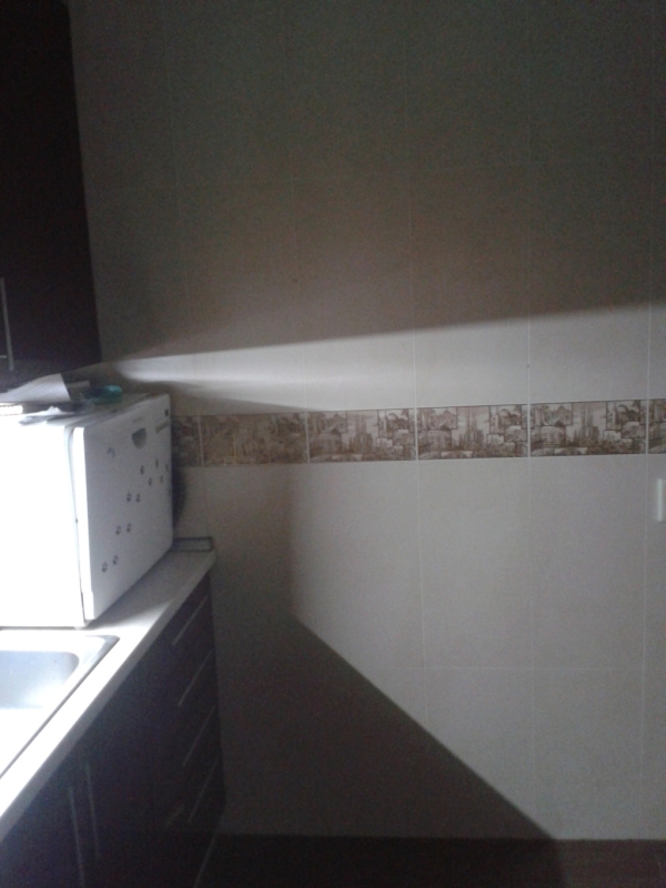

43 года (26 лет за рулем),
Сообщения: 14383
С нами с 17.02.2009
Re: Светодиодная лента . Кто? [Re: THOR]
      2 марта 2016 в 17:13 Гілками
THOR 02.03.2016 08:10 пишет:
Народ, шарящий, такой вопрос: а 12 вт на 1 п.м. - это нормальная мощность для теплого света для подсветки рабочей зоны на кухне?
У меня ~18 Вт, длина 1м, в алюминиевом уголке, светит под 45°, так вот я вечером свет на кухне не включаю, если нужен рейд в холодильник или там посуду помыть/загрузить в посудомойку ))) Ну и если не надо разводить бурную деятельность с готовками и т.д.
Сообщения: 14383
С нами с 17.02.2009
      2 марта 2016 в 20:10 Гілками Прикріплені файли (0 завантажити)
THOR 02.03.2016 18:31 пишет:
GreenMile 02.03.2016 17:13 пишет:
А где заказывали? И прайс какой?
Да в новой линии покупал, где-то в начале 2015 года, лента 24В, на 5 см ленты (обрезаемый сегмент) 12 диодов (2 ряда по 6 шт), прайс было около 130 грн/метр, но тогда и курс был другой. Помню, что блок питания + лента + метровый уголок обошлось что-то около 550 грн. Могу сфоткать кусочек ленты, если надо, но вряд ли это что-то даст. Уголок сделан буквой Г, висит под шкафом 80 см и светит на мойку и остаток его там сантиметров 15 пристыкован к основной части под 90° и светит тоже на мойку.
Вот фотка сейчас, просто для ориентира. Уголок с лентой идет до посудомойки и потом вдоль нее еще 15 см.

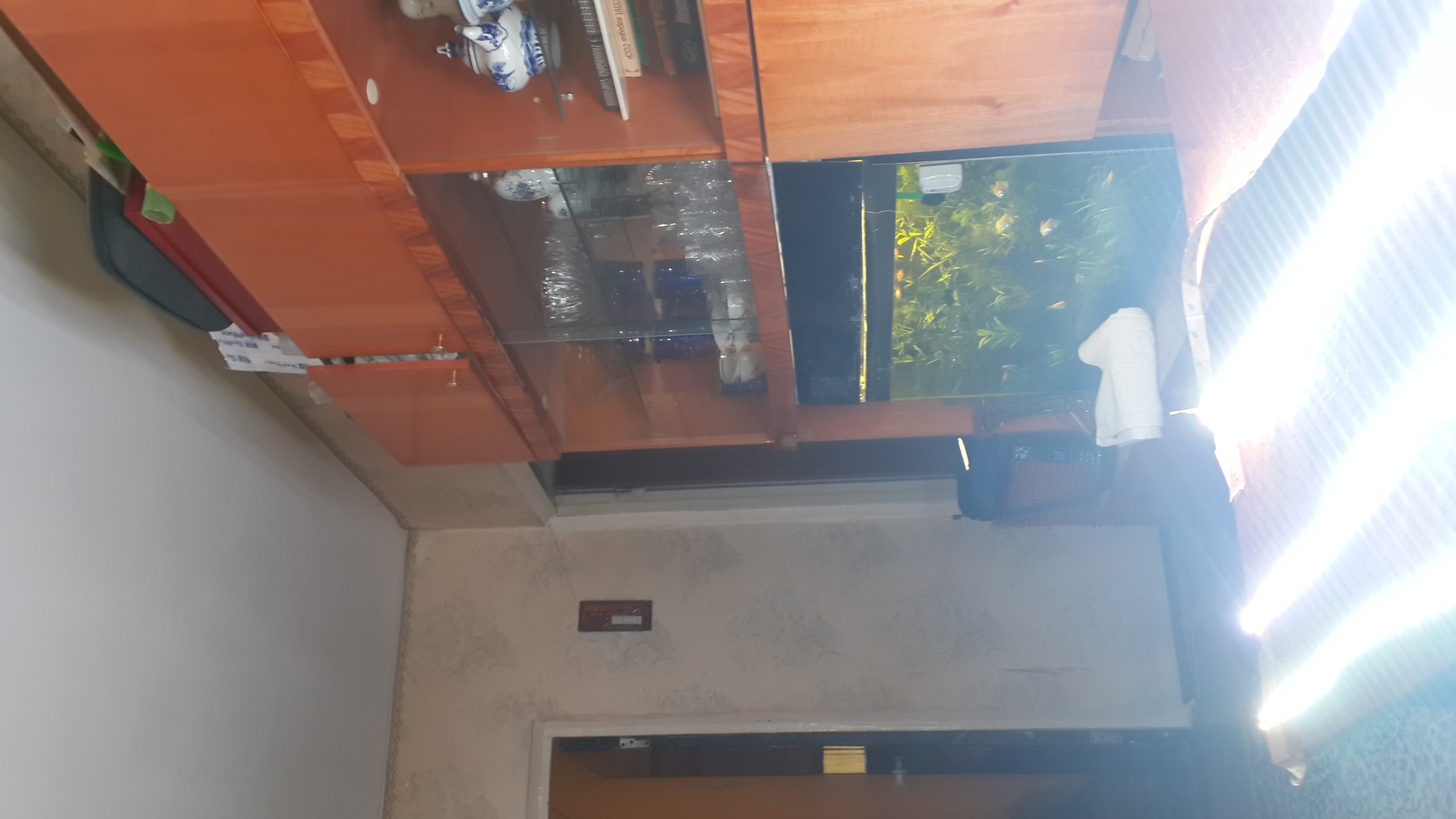

52 года (24 года за рулем), Київ
Сообщения: 17271
С нами с 22.05.2007
      3 марта 2016 в 12:49 Гілками Прикріплені файли (0 завантажити)
