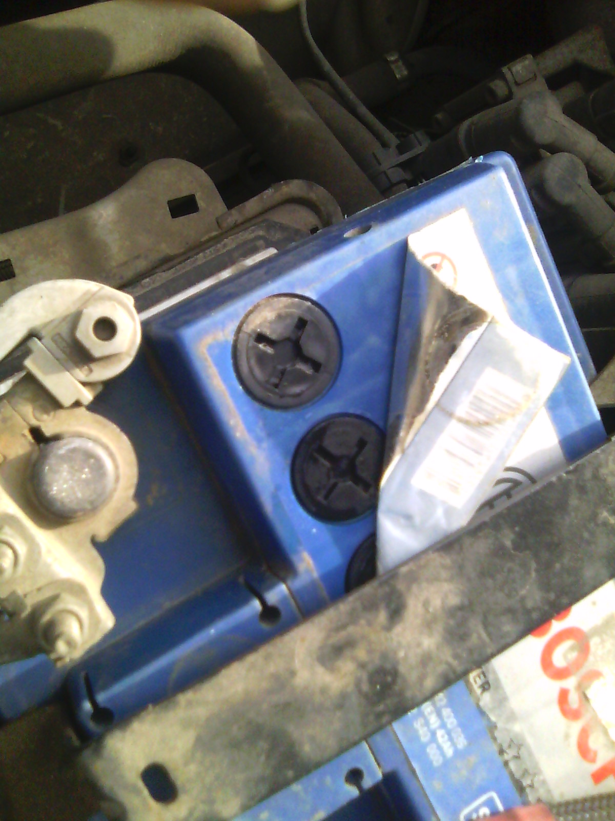

      15 ноября 2016 в 11:01 Гілками Прикріплені файли (0 завантажити)
И что с ним могут там делать в сервесе если сейчас в основном аккумуляторы необслуживаемые, разве что протереть тряпочкой.
Ну, почему же... Можно долить воду, выровнять плотность электролита в банках, наверно ещё что-то. Если АКБ необслуживаемый, это не значит, что у него пробок нет.
Вот, например, фото моего полностью необслуживаемого "Бош Сильвер":
Ну, почему же. Можно долить воду, выровнять плотность электролита в банках, наверно ещё что-то

Re: Гарантия на аккум? [Re: lavlad]
      15 ноября 2016 в 11:52 Гілками
В личке.
Если проканает, то с тебя 2,50 на телепон))))
ЗЫ: Гарантийка ессесно нужна правильно оформленная...
      15 ноября 2016 в 14:38 Гілками
Не всем так везет
фото не моё, дырки сверленные
И кто0то рассказывает шо Бош и Варта отличаются только наклейками?

Re: Гарантия на аккум? [Re: Vaschek]
      15 ноября 2016 в 16:09 Гілками
Не всем так везет
Самое интересное- если приглядеться, то на тех местах, где у боша пробки, у варты вроде как намечены кружочки- это, наверно, рацуха прошла: уменьшение количества деталей.
Надо сказать, что мой бош помирает, и я пытался его реанимировать (где-то рядом моя тема об этом). Когда я обнаружил, что у него есть пробки, думал, что сейчас-то я всё решу: воды долью, плотность до нормы доведу, и АКБ будет, как новый. Но, когда открыл, выяснилось, что уровень во всех банках нормальный, электролит как слеза, плотность, правда не мерил. Для очистки совести долил по 10-20 мл воды в каждую банку, и закрыл- пусть помирает дальше.
Так что в моём случае от пробок толку никакого.
