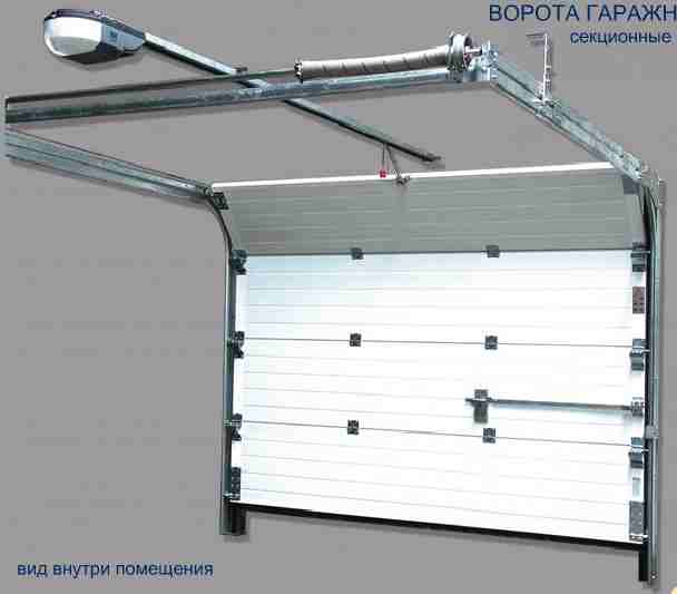

я делал 2.40. Так чтобы влез например форд транзит

я 210 сделал , !!но под распашные ворота!!,
а если секционные то добавляй еще см 30

      16 июня 2006 в 18:36 Гілками Прикріплені файли (10 завантажити)
нипонил зачем добавлять?
Вот вид изнутри: механизм монтируется по краям простенков и крепится к потолку.
нипонил зачем добавлять.Вот вид изнутри: механизм монтируется по краям простенков и крепится к потолку
