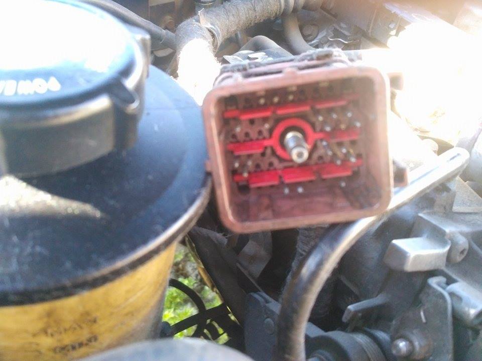

      30 мая 2017 в 05:44 Гілками Прикріплені файли (0 завантажити)
Вот этот шлейф
Вот этот шлейф

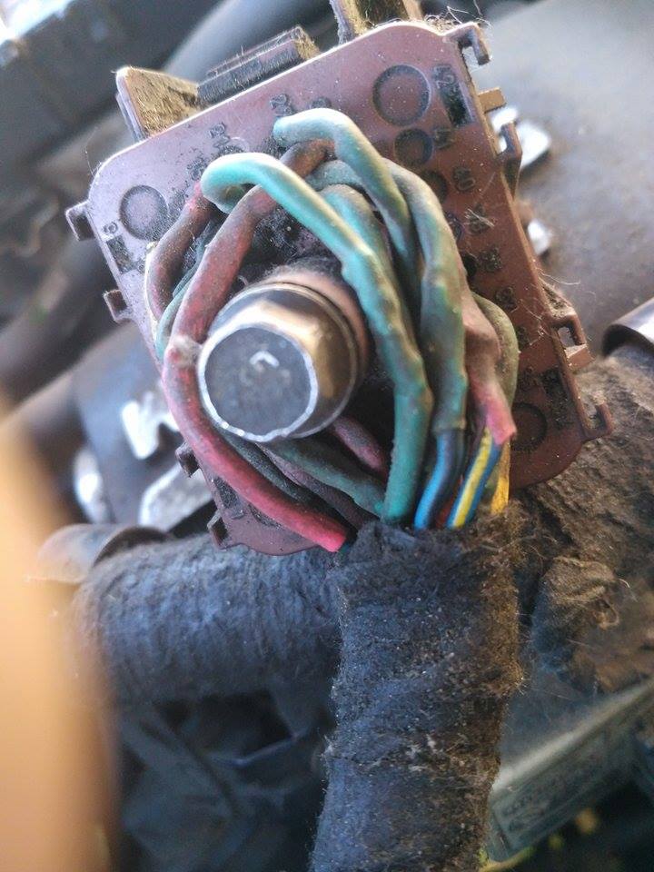

      30 мая 2017 в 05:50 Гілками Прикріплені файли (0 завантажити)
Вид сверху
Вид сверху
member *****
Сообщения: 138
С нами с 14.04.2010
Re: Распиновка нижней лямбды [Re: olegkiev2]
      30 мая 2017 в 05:52 Гілками
На клеме есть номера.Какой номер сигнального?
IesuiT ***
58 лет (29 лет за рулем), Кременчуг
Сообщения: 38398
С нами с 26.10.2001
      30 мая 2017 в 16:29 Гілками
95 если машина без иммобилайзера 100 если с иммобилайзером

IesuiT ***
Сообщения: 38398
С нами с 26.10.2001
      31 мая 2017 в 11:18 Гілками
блин , это номера мозгов а не разъема ... по разъему под рукой нету

IesuiT ***
Сообщения: 38398
С нами с 26.10.2001
      4 июля 2017 в 10:16 Гілками
1- сигнал минус лямбды ( белосиний в проводке - cсерый лямбды) - 35 мозгов разъем-26 - цвет должен совпасть
3- сигнальный лямбды - ( серофиолетовый проводки - черный лямбды) - 95 мозгов без иммоба 100 если с имобом разъем-38
цвет аналогично , если не перпаивали до колодки мозгов
2- общий минус - минус подогрева ( поидее коричневый проводки - белый лямбды )
4- + питания подогрева при зажигании ( желтосиний проводки - белый лямбды )
