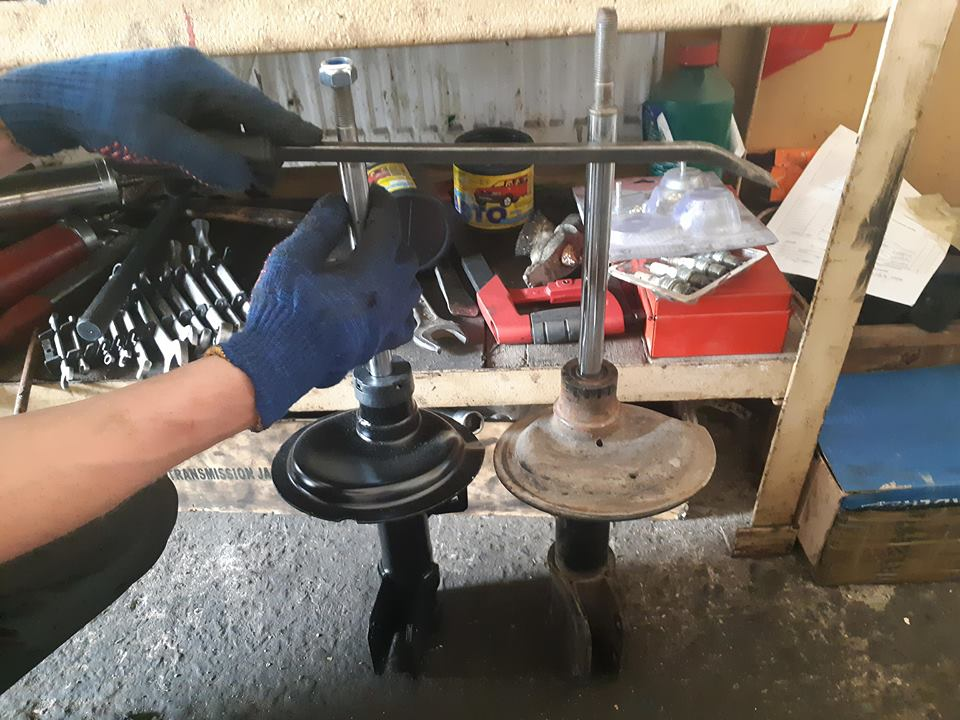

ну попробовали + [Re: MadMax]
      13 июня 2018 в 19:31 Гілками Прикріплені файли (0 завантажити)
опоры пыльники и т.д. каяба , стойки бильштайн
Амортизатор газовый BILSTEIN B4 22-113115, Bilstein на CITROEN, старый номер VNE-B311
стояло уже монро которое длиннее =)
все стало ок , морда на 1.5 см поднялась , думаю что монро было уставшее
