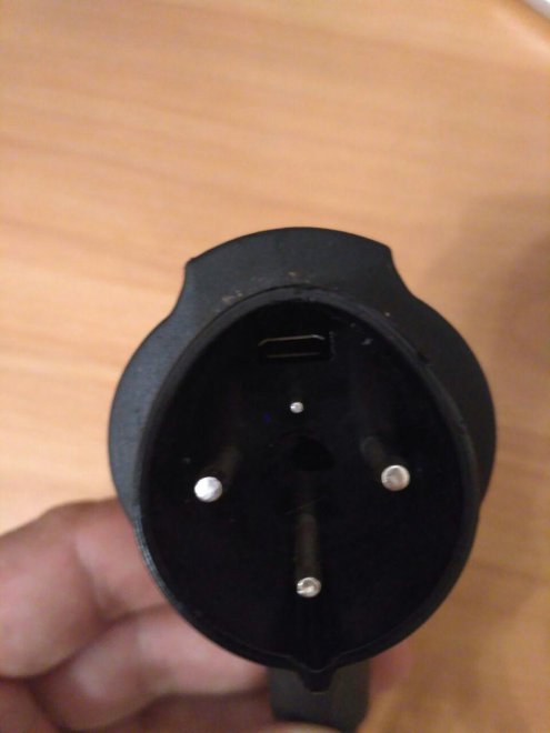

Кто-то переделывал зарядку USA под ЕВРО коннектор без этих ихних адаптеров ?

      16 августа 2018 в 23:53 Гілками Прикріплені файли (0 завантажити)
речь об этих
речь об этих

Re: Зарядка Tesla Mobile Connector [Re: UFO]
      20 августа 2018 в 10:27 Гілками Прикріплені файли (0 завантажити)
та вопрос не совсем в этом

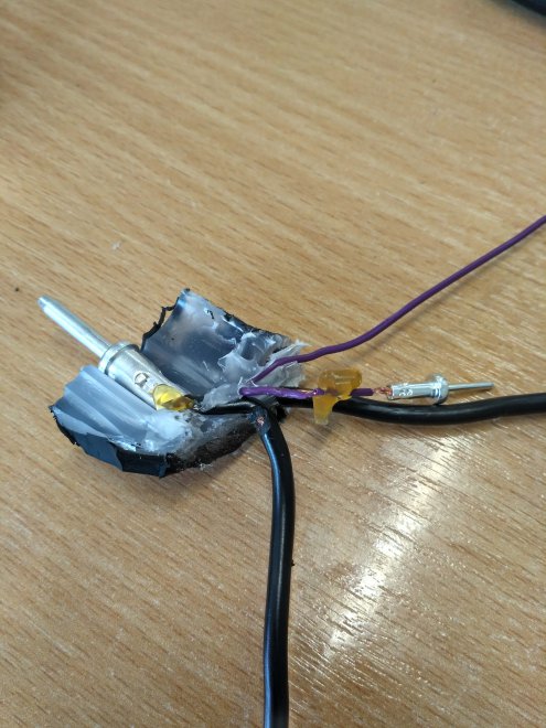

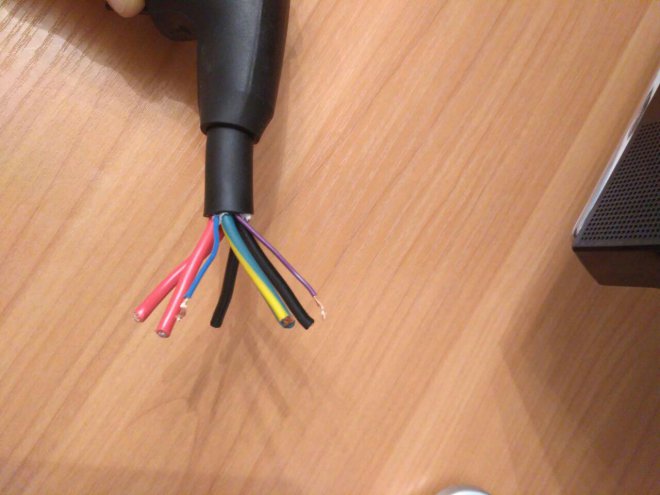

пришла с USA зарядка без переходника (см. фото) найти этот адаптер у меня не получилось, все предлагают переделать, ну я как бы и сам не против попробовать, отрезал коннектор (см. фото) с силовыми шнурками всё понятно, а вот с двумя мелкими - не ясно. Один из этих проводов (вроде синий) отвечает за наличие этого самого адаптера, то есть в адаптере есть какая-то логика ?
в общем, сейчас UMC мигает 5 раз красным - это означает отсутствие адаптера, еще мигал 4 раза - это проблема с землёй, но этот вопрос я решил

Re: Зарядка Tesla Mobile Connector [Re: Ross]
      20 августа 2018 в 10:28 Гілками Прикріплені файли (0 завантажити)
шнурки

Ross 20.08.2018 10:27 пишет:
В вилке у Вас остался термодатчик который и подключается к двум мелким проводам. Курочте акуратненько вилку и доставайте термодатчик , без него работать не будет

Re: Зарядка Tesla Mobile Connector [Re: slim3]
      21 августа 2018 в 17:00 Гілками Прикріплені файли (0 завантажити)
бро, я натёр мазоли на руках разбирая его канцелярским ножиком, но нет там датчика
синий шнурок вобще никуда не приходит и заканчивается перед вилкой, а розовый просто выходит на центральный контакт в вилке
бро, я натёр мазоли на руках разбирая его канцелярским ножиком, но нет там датчика  синий шнурок вобще никуда не приходит и заканчивается перед вилкой, а розовый просто выходит на центральный контакт в вилке
      21 августа 2018 в 17:16 Гілками
решение найдено!

      22 августа 2018 в 09:22 Гілками
В адаптерах стоит резистор между землёй (GND) и центральным пином (Pilot)
и что интересно, номинал резистора зависит от выбранного адаптера определённой мощности, интересное решение
Примерно так:
40 amps - 10k ohms
32 amps - 20k ohms
24 amps - 34k ohms
16 amps - 75k ohms
12 amps - 140k ohms
Я был в принципе очень рядом в своих экспериментах, я понимал, что там резистор, но не знал номинал, те что я пробовал не заводилось, был бы хоть один адаптер под рукой, не было бы у меня этой проблемы
