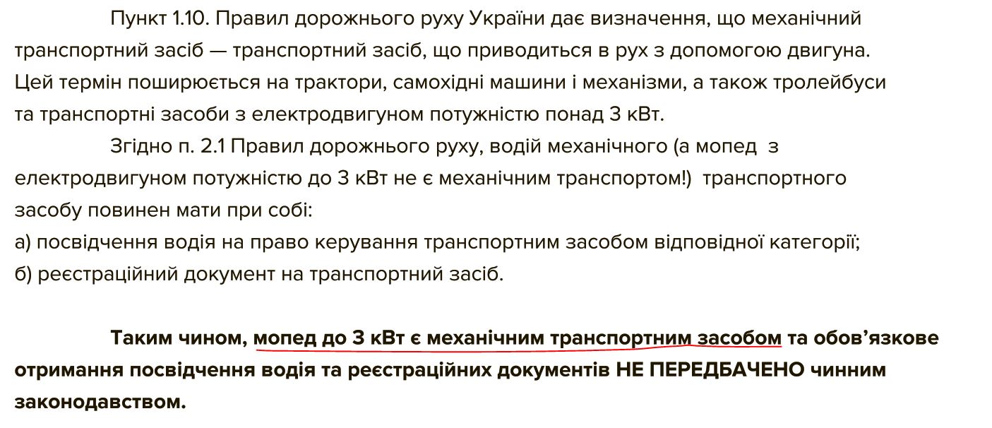

Ось вам і реальний "досвід". Постанова по 2.1., більше години поясненнь про 1.10 і паспорт пристрою на 800Вт не допомогли. Причому про реєстрацію відразу сказали що не треба, а ось А1 категорія має бути, тому що в томуж 1.10 є "мопед" - до 4 кВт.
Подав оскарження в суд. Але може у когось є вже якісь рішення, чи пояснення офіційні?
П.С.
1.10 "мопед - двоколісний транспортний засіб, який має двигун з робочим об'ємом до 50 куб.см або електродвигун потужністю до 4 кВт;" це все що там є, тому всі самокати і т.і. теж підпадають під цю як вони пишуть категорію "мають ознаки" мопеда, тому навіть на електросамокати треба А1 категорію відкривати.
Змінено Rust (16:11 11/08/2023)

3 раза тормозили, 2 раза пока не изучили 5мин мануал из цитруса не отставали почитай https://fex.net/ru/s/zoldpzx

В мене такий є, все це їм зачитував і показував. Про реєстрацію вони відразу підтвердили, що не треба. А ось про А1 категорично, мопед - значить треба категорія, якщо немає, тримай постанову по 2.1 і можеш іти в суд.
Все це прописав в позовній заяві, подивимось.
П.С. там ще і помилка в цій інструкціі
