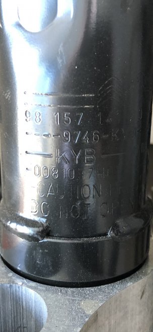

Кстати, кто-то ставил амморты Kayaba? Сколько они ходят +/-? Как оригиналы или дольше?

У меня на DS, KYB идёт как оригинал. Новые прошли 70 000, потом заменил пару. Один умер в большой яме, вместе с шаровой и диском. Так бы ещё походили.
Тут важно не поставить подделку.
