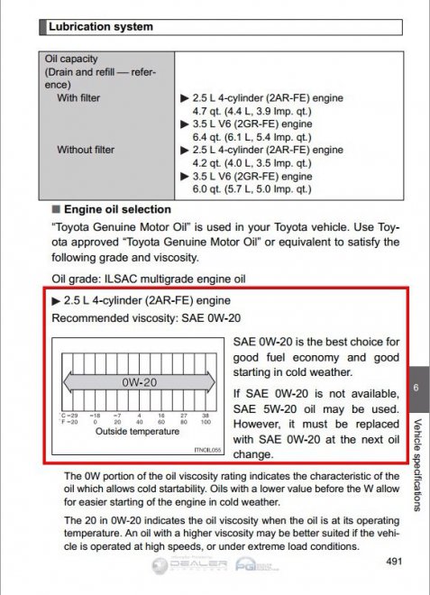

      30 мая 2019 в 22:04 Гілками Прикріплені файли (0 завантажити)
Абрвалг 29.05.2019 15:14 пишет:
а подскажите, шановна спильнота, что лить в кемри 2.5 ?
или лить себе тойота 5 в 30 и не морочить голову, ибо дешево и сердито:)
вот такое
ну и что б 2 раза не вставать, а в чем разница,
если например об этом говорит ?
А может всеже почитать мануал к тойоте?
А может всеже почитать мануал к тойоте.

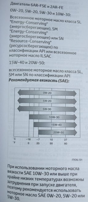

      30 мая 2019 в 22:21 Гілками Прикріплені файли (0 завантажити)

Я выложил фото американского мануала, т.к. у вопрошающего именно америкос.
Европейский мануал разрешает лить что угодно хоть 20W-50 у нас другие обычаи, у нас машину не продашь если запретить лить в нее дешевое масло.
