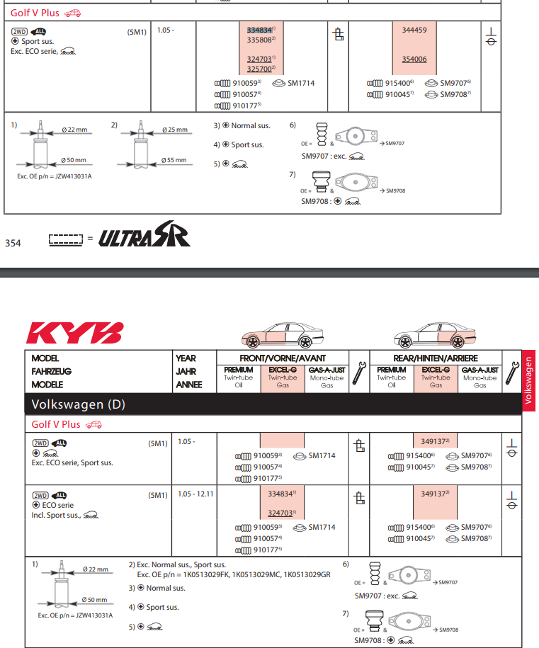

Дякую за допомогу. Але каталог KYB мене заплутав ще більше .
Пошуком по VIN він видав той самий 334834 і купу інших. При цьому у кожного вказано "not for type: ECO serie" але при цьому нижче йде "Model year to: 12.11 Type: 5M1; ECO serie". Це мається на увазі, що 12.11 той самий партнамбер був у амортизатора призначеного геть для іншого?
KYB Shock Absorber Excel-G
Type: 5M1
for vehicles with sports suspension; for vehicles without off-road suspension
not for OE No.: JZW413031A
for vehicles with standard chassis; for vehicles with sports suspension; for vehicles with off-road suspension
Fitting Position: Front Axle, Gas Pressure, Suspension Strut, Twin-Tube, Ø1/ Ø2: 22/50 mm
Technical Information:
Please refer to the technical drawing in "Documents"
Йду далі з цієї ж сторінки в KYB Shock Catalogue 2018
З якої дізнаюся, що 334834 взагалі для VW Beetle А для Гольф+ вказані тільки задні амортизатори .

Битл - первый в поиске, всего 49 упоминаний, Гольф Плюс - двадцатый.
Щас немного некогда на подробности, но кароч думаю, что по каябе - это тот номер. Еще есть из серии "Ультра" 324703, если некуда деньги. Думаю также, что всё-таки надо выполнить первый пункт из моего списка - вычислить правильный номер по этке.

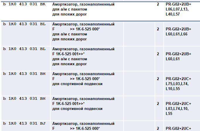

      19 июня 2019 в 15:39 Гілками Прикріплені файли (0 завантажити)
AZC_ 19.06.2019 13:28 пишет:
Вот, например, скриншот из старой неправильной этки, как иллюстрация.
По году/модели показывается куча вариантов, которые подходят для разных исполнений и комплектаций. В крайней правой колонке виден список буквенных обозначений - это коды комплектаций.
Например
2UA - это стандартное исполнение, а не то, что вы подумали
2UB — плохие дороги
2UC — спорт подвеска
далее буква "L" с цифрами - это класс нагрузки (разный двигатель/коробка весят по разному, не так ли?)
и тп
свои буквы можно узнать, например, расшифровав свой VIN с помощью сервиса, любезно предоставленного пользователем elia
https://carinfo.kiev.ua/cars/vin/volkswagen/vin_check
А правильная дилерская ETKA сама отфильтрует по VIN правильные детали.
Зная свой правильный номер детали переходим к поискам. Например, в упомянутом онлайн-каталоге каябы можно забить этот номер и получить 334834.
Вот, например, скриншот из старой неправильной этки, как иллюстрация.По году/модели показывается куча вариантов, которые подходят для разных исполнений и комплектаций

Daugava 19.06.2019 16:56 пишет:
Отже маємо "PSW Rough-road suspension"
В ETKA обозначение для Rough-road только "2UB". Не знаю, почему так. Будем считать, что PSW=2UB
Літер про навантаження не знайшов
должнен быть пункт что-то типа c какой-то цифрой

Daugava 19.06.2019 18:53 пишет:
там по VIN
Только офиц дилерская ETKA имеет "связь с центром", где может взять точные данные по конкретной машине, т.е. отфильтровать только нужные детали из возможных вариантов (в т.ч. аккум, который также "прописывается" в блоках управления электрикой). Это есть "сам VAG". Есть ломаная ETKA, которая тоже может ходить на сервер, но там какие-то ключи надо обновлять каждый месяц или типа того. И памойму это небесплатно (давно не интересовался). Поэтому мало кто поддерживает эту крякнутую версию в состоянии "всегда онлайн".
Поэтому ни екзист, ни тот магаз не могут точно указать номер детали. Если есть варианты, выбирать свой приходится самому.
В данном случае, благодаря расшифровке VIN, мы знаем про плохие дороги, L51 и однозначно, со спокойной совестью берем номер 1K0413031BK.
Как я и говорил, через каталог каябы конвертируется в 334834.
Также можем рассмотреть, что эта модель имеет диаметр 50 и шток 22мм.

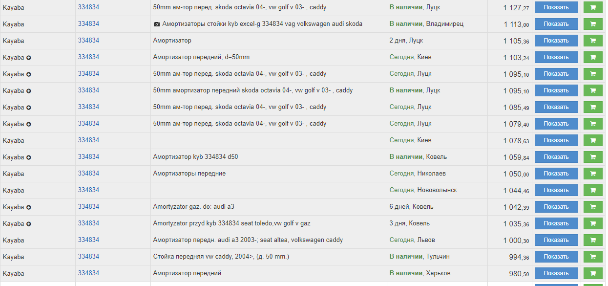

дальше я пошел бы на avto.pro
вот фрагмент выборки отсортирована марка/цена
Из этого фрагмента я бы выделил "В наличии, Ковель" за 1059,84
Это контора ukrcar.in.ua. Завтра закажете, послезавтра приедет (+~70грн).
Сравните с экзистом (я не сравнивал).
Если есть энтузиазм, можно покопаться и в более дешевых строчках.
Также можно поизучать картину по Sachs (выдает номер 312267, но желательно проверить).
Цена получается не меньше.
добавлено Я на avto.pro зареган и просто нажимаю кнопку корзины. Это удобно. Они сами позвонят для подтверждения и про нюансы оплаты.

Дякую, але є два досить вагомі "но" проти цього методу.
1. В цей самий номер Каяби конвертуються і інші VAG-івські номери. Каябівська амортизатор - універсальний, йому пофіг є ППД чи нема. Так що краще буду брати ориг. ча Sachs.
2. Ціни 1000 гривен нема навіть в Європі на опті, звідки Ковель&Co беруть запчастини дуже велике питання.
Щодо Sachs, саме цей номер у них призначений для ППД і є в наявності.
P.S. Гиги, сиджу дивлюся каталог Sachs, приходить колега і регоче, бо щойно прийшов від офів, яким здав свій VAG тих самих років на заміну задніх амортів., передні вже замінив раніше на Каябу і дуже задоволений, вважає, що вона ідеально підходить для нашої підвіски.
Змінено Daugava (09:52 20/06/2019)

Daugava 20.06.2019 09:27 пишет:
Я выше предположил, что может просто отличаться ход штока. Это может просто зависеть от нюансов исполнения узлов (конструкции, где-то попадалось давно). Более простое, более дешевое исполнение - короче ход. При этом ничего не мешает использовать длинноходное исполнение в короткоходной подвеске. Или типа того.
Уверен, что десяток номеров по ETKE у официалов точно так же конвертируются в пару вариантов ремонтных деталей. Это нормально, это обычно так. Главное не промазать при выборе одного из этих двух ).
Кароч никакого криминала не вижу.
Неисповедимы пути.. каналов сбыта. У Каябы заводы в Европе.
И мы точно знаем, что цена может зависеть от того, насколько дисциплинированны дилеры в вопросе соблюдения "рекомендованных розничных цен". Также и оптовых.. И тд
Я вот на днях купил испанский кабель в розницу, дешевле европейского опта. И меня это не смущает ни разу.
Я апсолютно уверен, что это не подделка. Не уверен только в сумме налогов при импорте.. Но это касается любого поставщика, лаже самого дорогого.

Если денег много - звоним ОД, заказываем пару оригинальных амортов, две гайки на шток, шесть болтов на опоры, две гайки на стойки стаба, два болта+две гайки к кулаку, две гайки на наконечники, шесть гаек на шаровые, два ступичных болта, баллон ВД, записываемся и меняем. Гарантия, официальные зч и Сервис 4+ в подарок.
Если денег средне - всё тоже, но заказываем аморты Экономи. Серия зч Экономи - это специальная серия зч сделанных из говна и палок с учётом богатого опыта ВАГ специально для авто старше 4хлет, несколько проще по материалам, несколько проще по дизайну, на коробочке можно узреть "мэйд ин Молдова" сделано в Индии/Китае и прочее. Но есть плюс - гарантия все так же 2 года как и на оригинал.
Если денег совсем мало - можно сделать Экономи аморты+крепеж, с гарантией, но по дешевому нормочасу у НОРА СТО.
И уж если совсем печаль - берём Сакс-Каяба, меняем очень дешево и в общем все равно где. Может не застучат, не потекут, но контрафакта очень много
