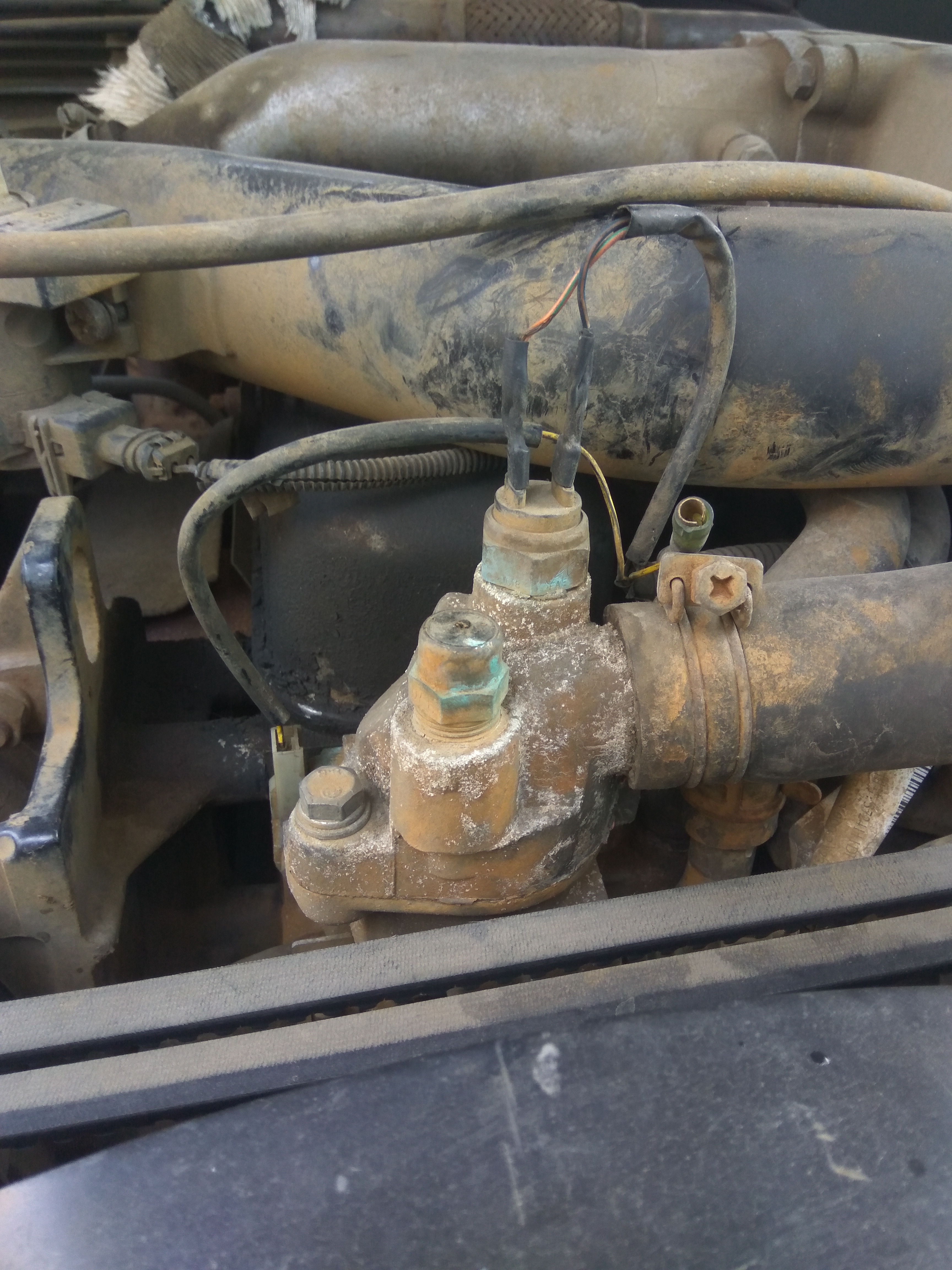

Всем привет. От датчика оторвался провод, прошу сфотографировать и показать откуда он идет. Дизель.

Всем привет. От датчика оторвался провод, прошу сфотографировать и показать откуда он идет. ps Дизель
