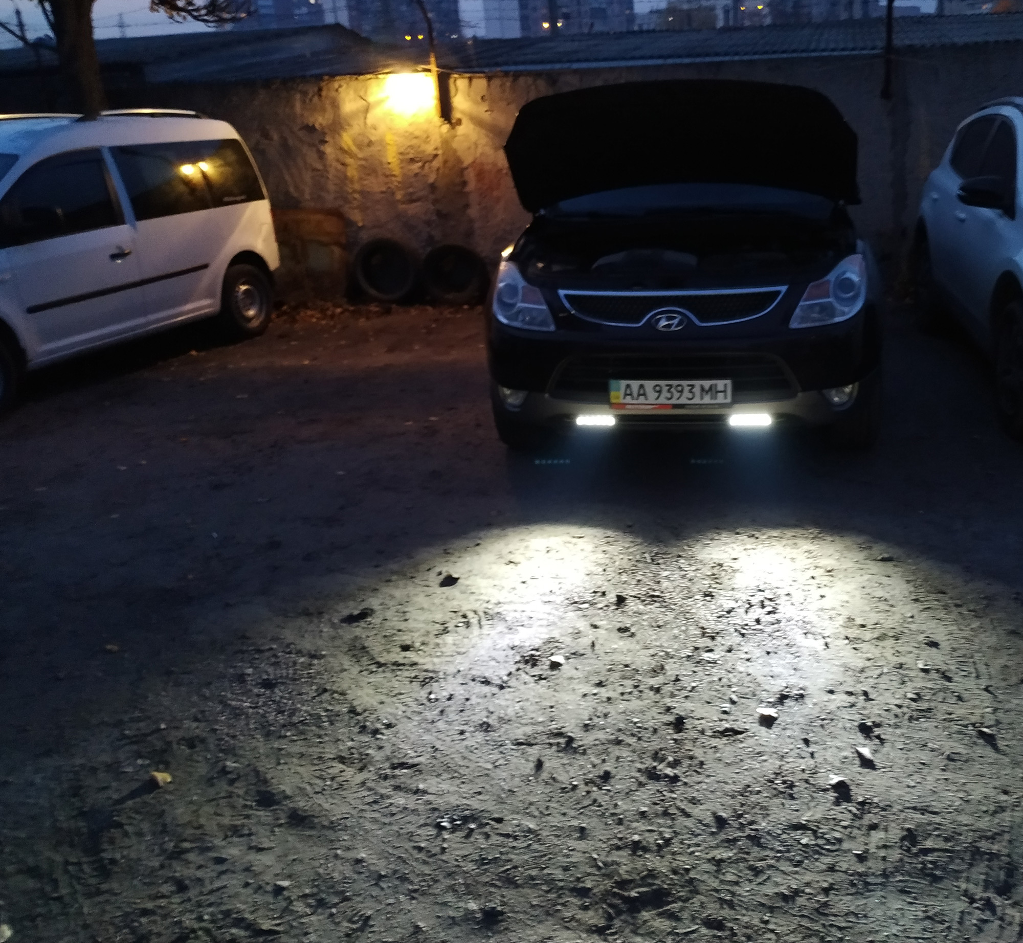

Решил поставить сеточку в нижнюю часть бампера, потому как жабры сильно широкие, пару раз камушки уже в радиатор туда прилетали. По стечению обстоятельств, бонусом получил ДХОшки на прошлой неделе и их тоже добавил. Чего добру-то пропадать
День провозился со снятием бампера, прокладкой проводки, креплением сетки. Кстати, ДХО прам хорошо зашли под это дело, особенно их крепление в бампере

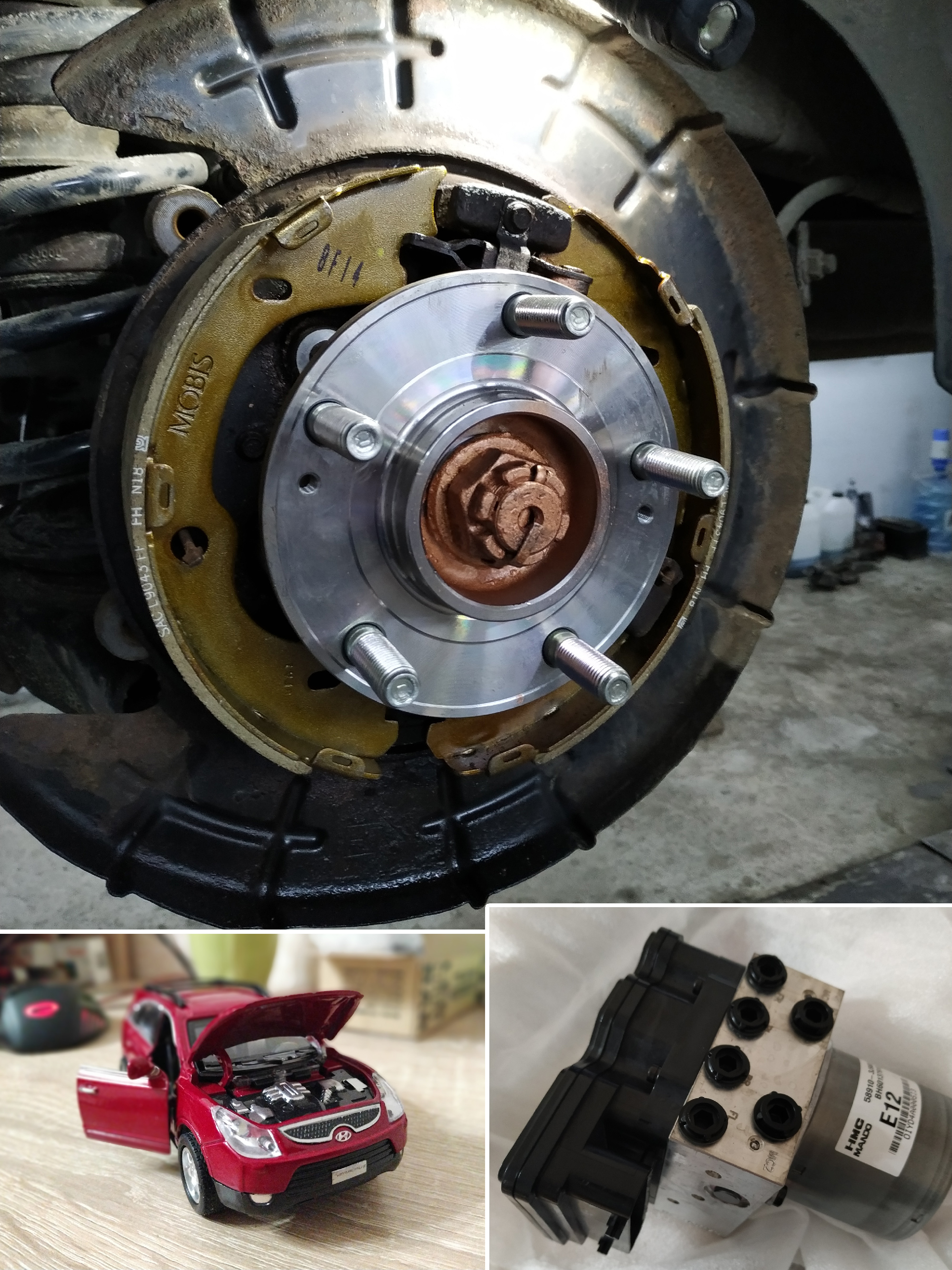

Пост о непонятках. В хронологическом порядке.
1. Когда покупал, была одна ситуевина, которая немного напрягала: изредка светились индикаторы ESP OFF, ABS и РУЧНИКА. Спросил у официалов при диагностике перед покупкой- замерили прибором тормозуху, рекомендовали поменять, ошибок в памяти никаких нет. Прошло после замены тормозной жидкости, как и сказали официалы.
2. А вот пару недель назад опять появилось. Причем, если при покупке оно мигало пару раз и тухло прямо в движении, то эти пару недель тупо постоянно светится, пока либо не выключишь/включишь зажигание повторно (иногда несколько раз надо было), либо, последние 3-4 дня вообще пока не заведешь и через минут 5-7 не заглушишь. Но. В движении не мигало ни разу.
3. Считали ошибку сканером. Вроде как один из клапанов в блоке ABS. Решили идти от обратного: сегодня утречком прокачали систему прогнав полтора литра новой жидкости. Перед относительно гуд, с заднего контура бяка слилась все же.
4.И тут начались чудеса в нашей деревне От СТО домой доехал норм, а вот из дома на Петровку что-то пошло не так и при ускорении поймал включение ESP OFF + ABS + .. А фиг, не ручника. Полного привода:( Тихонько доехал до парковки. Заглушил.
5.Включил зажигание - ПП потух, а три старых знакомых включились. И выключатся совершенно не собирались. После парочки вкл/выкл зажигания заметил, что стрелка спидометра живет своей жизнью.. Раза 3 дергается до 10, 20, 30 км. И так каждый раз при вкл. зажигания.
6. После минут 5 наблюдения - решил сделать кружек по стоянке. Сдавая назад - тормозил плавно, а когда начал двигаться вперед, один из стоявших почему решил резко выехать, пришлось тормозить в пол и вуаля - трещетка абс и все 3 индикатора потухли.
7. Поехал с Петровки домой - по дороге опять включились индикаторы ESP OFF + ABS + ПП (именно ПП). Опять стал. Заглушил. Завел. ПП потух, ESP OFF, ABS и РУЧНИК светятся. Доехал домой, пока поднялся, занес покупки, машина стояла ну минут 5 выключенная.
8. Пришел, вкл. зажигание - ничего лишнего на приборке. Все ок. Поехал в разных режимах на стоянку: и медленно, и ускорялся, и тормозил резко.. Короч, по разному. Тишина. Только на последних двух светофорах при трогании мигал индикатор ESP и под капотом блок отрабатывал мож 0,5 сек.. Спидометр адекватный. Индикаторы не светятся. На стоянке раз 5 включал зажигание - все ок, ничего лишнего.
Что-то я как-то в недоумении...
Пока планирую все же попасть к официалам, пусть комп свой подключат. Почему дергалась стрелка спидометра - вообще загадка. Может тормозуха при прокачке попала на датчики? Такое может быть? Хотя, теоретически, от любой влаги такое было бы..
P.S. Попутно заменил масло в редукторе и раздатке на масло с допуском GL-5, т.к. до этого пару месяцев ездил на GL-4 (да, мурзилку иногда полезно открывать хотябы почти вовремя). Блин, может пп из-за этого врубался? Почему тогда на GL-4 не включался?! Нифтуя не понятно

Смотри датчик скорости. Разъем, проводка, сам датчик. Сканером элементарно в движении.
42 года (24 года за рулем), Киев
Сообщения: 7370
С нами с 25.10.2007
Re: Профилактика ходовой части [Re: annex]
      11 ноября 2019 в 11:32 Гілками
Получается, есть 2 варианта, не взаимосвязанных друг с другом, просто совпало:
1. По индикаторам АБС скорее всего один из датчиков моцк выносит или блок АБС. Диагностика у диллера, надеюсь, покажет.
2. Спидометр прыгает - скорее всего датчик коленвала. Опять таки, покажет диагностика.

Ищи датчик скорости. Скорее всего стоит на коробке/раздатке. Проверяй колодку/датчик. Она же тебе сама подсказывает.
Без датчика скорости не работает АБС+ЕСП+полный привод.

Сегодня еще одну ерунду заметил... Когда разгонялся выше 50 - постоянно врубает абс, есп и индикацию пп. Утром еще не было, а вечером - раза три останавливался и все время алгоритм один и тот же. Впечатление, как вроде на раздатке что-то глючит. Мож там тож какой датчик есть, надо порыться в картинках.
Каждый день сюпризы
Датчик скорости тупо в неудобном месте:( Сверху на коробасе и подлезть к нему та еще задачка. В любом случае - надо лезть. В среду диагностика, а там по ситуации

Попросил свой сервис найти мне партнамберы и пробить цены. Шо я вам имею сказать
1. 391803A000 Hyundai/Kia датчик положения (оборотов) коленвала 550+/- грн есть в наличии в Киеве
2. 956713J000 Hyundai/Kia датчик АБС (ABS) передний правый 830 грн +/- есть в наличии в Киеве
3. 956703J000 Hyundai/Kia датчик АБС (ABS) передний левый 730 грн +/- есть в наличии в Киеве
4. 919203J400 Hyundai/Kia Задний левый датчик АБС (ABS) 1200 грн +/- есть в наличии в Киеве
5. 919203J300 Hyundai/Kia Задний правый датчик АБС (ABS) 880 грн +/- есть в наличии в Киеве
6. 956803J000 Hyundai/Kia датчик АБС (ABS) задний левый (Кольцо?!) 750 грн +/- есть в наличии в Киеве
7. 956813J000 Hyundai/Kia датчик АБС (ABS) задний правый (Кольцо?!) 770 грн +/- есть в наличии в Киеве
8. 4262024010 Hyundai/Kia датчик числа оборотов вала кпп - нет в Украине, под заказ от 4500 грн
9. 589103J900 Hyundai/Kia блок АБС (ABS) - нет в Украине, под заказ от 30к грн
Если с первыми шестью все адекватно относительно,то по последним 2м пунктам ваще агонь ситуевина. Как по цене, так и по наличию Сбросили еще и фотку датчика с 8 позиции поржать

В опчем, диагностика показала, что ихтбинбольные эти позиции:
И блоки АБС, ЕСП и 4ВД ругаются и сигнализируют тупо на него. Видать, просто, пришло его время.

ESP/ABS/BRAKE
Заменил датчик и часть проводки от него в салон. Датчик меняли со съемом полуоси, реально по другому никак, разве что ступицу выворачивать в неестественную позу. Через пару дней стал на базе, скинул колесо и за час с перекурами и кофе поменял кусок повода от датчика в салон. Потом подключили комп, снесли ошибки и осталась только старя знакомая С2380 ABS/TCS/EPS ошибка клапана. Собственно, из-за нее и все это началось.
По ходу, прокачка не шибко помогла, буду копать дальше. В крайнем случае блок АБС надо будет новый ,в лучшем, найти бы, кто их диагностирует нормально и, по возможности, породувает/ремонтирует и хз что еще делает.. Первый раз такое Как-то не улыбает перспектива вынимать 30к с бюджета перед НГ Так что, принимаются советы и проверенные контакты с прямыми руками.
Пока искал, где заменить датчик АБС (оказывается, это еще надо попотеть, если не хош официалам 1700 отслюнявить ), глюканули передние дворники: утром все ок, вечером стали посреди лобового и привет. Пару дней пришлось играться, искать причину. Оказалось, что открутилась с какого-то перепугу гайка на валу моторчика, который двигает направляйки влево-вправо.
Но есть и плюсы всего этого:
1. опыт сбора/разбора : теперь я знаю, как меняется датчик АБС, проводка к нему (что открутить, а что не трогать если вдруг чего) снимается механизм стеклоочистителя (и из чего он состоит, а также - в каком оно состоянии)
2. опять проклеил жабо в месте прикосновения с лобовым. Предыдущий наклеенный паролон - фуфел , от влаги один клей на лобовом остался
3. При сборке всего хозяйства стеклоочистителя промазал и пробрызгал все, что мог Сама конструкция выглядит довольно надежной. Мотор - BOSH, как на некоторых мерсах. Дорогой, блин

#Похождения бегемота без тормозов зимой или задница достала
В смысле, с тормозами, но без зимы. Просто ABS/ESP не работают пока. Новый блок приобретен и даже уже доставлен с какого-то Сингапура, судя по таможне. Отвалил я за него государству не кисло Трошки поддавливает жабка-то Но все равно обошелся дешевле, чем в Киеве и уж тем более - у официалов:) Тут жабу попускает
Кстати, новый блок приобретен благодаря усилиям (или "вопреки" будет корректней сказать?! Патерялася я...) всего автосообщества фтуя, благодаря четким и развернутым советам и вообще выражением своих мыслей вне "политички", "курилки" и "про это". Если кому интересно - темка тут . Мало ли, вдруг у вас такой же трабл и нужны дельные советы профи со всей Украины... Да что там Украины? Мира!
В общем, по порядку и по сути: пока вас не было в вышеуказанной теме о блоке ABS/ESP, потому что семья, дети, рожающая теща по пути в Борисполь на самолет через 30 минут... Я понимаю. И даже не придаю этой теме никакого значения. Проехали
Итак: первый раз в 2020 г. был на СТО. Точнее два раза. Один раз у официалов из-за выедающего моцк шума сзади справа и противного рыпения на маленькой скорости - слева, которые, кстати, появились после того, как машина постояла 7 дней в НГ праздники. И второй раз сегодня.
Сегодняшнее СТО  советовать не буду, потому что непонятно пока, как они, но в целом мой эгоизм удовлетворен при проведенных работах, да и записался я вчера вечером на сегодня утром. Есть косяки, но не шибко критичные.
Цены выше, чем у проверенных спецов, которых посоветовали в свое время софорумники фтуя, но я ждать уже не мог до следующей недели (по плану - как раз замена блока АБС), т.к. если рыпение слева поборол временно банальным вводом масла в плавающий сайлентблок, то выедающий медленно и уверенно мозжечок звук заднего правого кончающегося подшипника ступицы, нарастающий с каждым днем и плавно переходящий в гул, меня немного напрягал и бесил. Да и окружающие уже оборачиваться начали. Видать, думали что минимум битурбо с прямотоком в багажнике спрятан...
В общем, вчера купил новый подшипник ступицы 51750-2B010FFF. Налепили, что FFF в конце - это типа улучшенный и модифицированный. Насколько правда - хз Мож то восстановленный. Та не, вроде новый. Заодно и забрал уже плавающие сайлентблоки 55130-4D000, пыльники передних направляющих (58164-3J000) + психанул, и взял "про всяк випадок" колодки ручника (58350-3JA00). Мало ли, что я там увижу, под тормозным диском-то... И фильтра на ближайшее ТО. Че ж потом переться в такую даль ради них?
После покупки всего добра залез в гугл и нарыл видосик:
http://youtu.be/IDne4FP7QDs
как раз по моей теме, там фигурирует тоже, как оказалось (поспрашивал понимающих если чо, т.е. ББС, по народному), неплохой производитель подшипников ступицы ILJIN с номером IJ113013 для Верки. Он дешевле, но не критично. После видео прям готов был сам менять, но потом, прикинув, что без домкрата, гаража, подходящих инструментов и на коленке я это сам не сделаю, попустило
В общем, замена ступицы прошла, почти как в видео, только быстрее, а при ее замене отвалились накладки (ну как накладки, одно название осталось) на стояночных колодках. Пригодились новые. Как в воду глядел.. За три часа поменяли подшипник, колодки справа/слева (разработали и очистили все элементы тормозов в барабане, разработали качающиеся элементы стояночного тормоза), "расклинили", почистили, смазали заднюю левую нижнюю направляющую суппорта и отогрели, раскрутили, отрегулировали нятяжение ручника (с тросиками и их соединением игрались, прикипело все).
Как-то так... Чуть картинок слепил в одну, а то БЖ как-то без фоточек
З.Ы. модельку с блоком заказал Думал, если вруг чего - то хоть что-то же да дойдет с этими вирусами...
