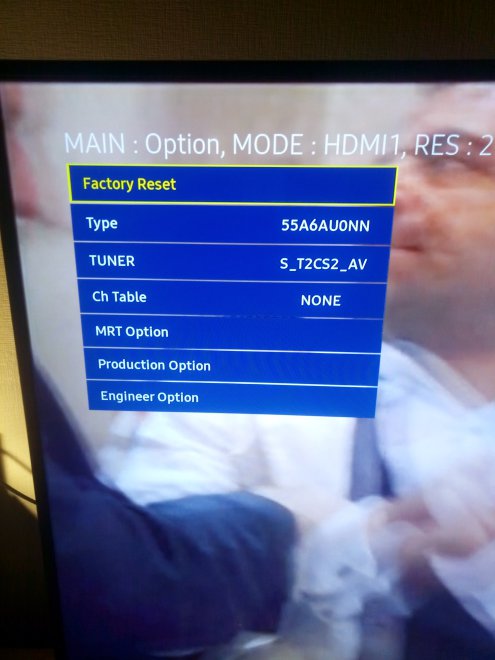

Вообщем залез в сервисе меню, но у меня отсутствует local set, в меню option
Змінено Chief20 (00:51 23/01/2020)

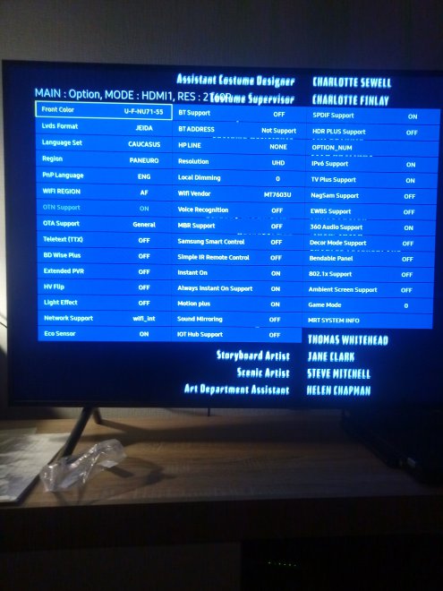

Сообщения: 1650
С нами с 19.12.2008
Re: ТВ гнусмас, он же самсунг [Re: Chief20]
      23 января 2020 в 00:56 Гілками Прикріплені файли (0 завантажити)
Меню mrt
Меню mrt
Сообщения: 2365
С нами с 03.10.2006
      23 января 2020 в 01:03 Гілками
Chief20 23.01.2020 00:51 пишет:
По ссылке выше это описано, видимо зашли в урезанное сервис-меню через комбинацию кнопок на обычном пульте ТВ, а надо через сервисный пульт, его или отдельно покупать или эмулировать с помощью андроид-программок на смартфоне с ИК-портом.
Сообщения: 1650
С нами с 19.12.2008
Re: ТВ гнусмас, он же самсунг [Re: -=ViC=-]
      23 января 2020 в 08:45 Гілками
-=ViC=- 23.01.2020 01:03 пишет:
Читал, но там написано что признаком разширеного меню ест строчка advanced и она у меня есть.
Ну в любом случае попробую через сервисный, или через смарт, осталось теперь у кого-то взять в оренду)
