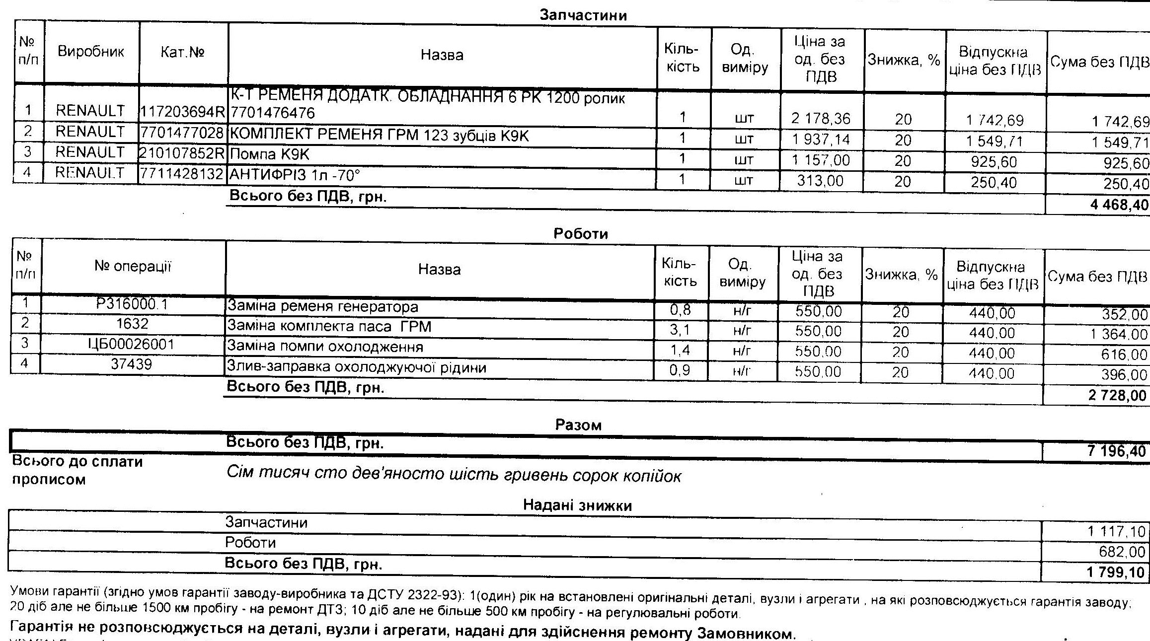

Вище говорили про терміни заміни ременя грм, думав протягнуть до 80 тис, але замітив щось шелестить під капотом на гарячу, не постійно, інколи. Подивились з товаришем є підозра на якийсь з роликів бо десь там де ремені. Може бути? Пробіг після заміни ременя ГРМ і навісного вже 63 тис, записався на арму на заміну

hant 15.02.2020 18:13 пишет:
Ролик грм ты не услышешь как шелестит.
Разве шо годна он совсем развалится.
А слышеш ты натяжной ролик навесного 99%.
Или гена.
Не, меняй конечно, но снимут - увидешь.
Шо там по деньгам щя на арме за это дело?
Кстати, новые моторы идут с ремнем лонглайв - у нас замена на 120, там на 180.
Но я чет очкую 120... поменяю на 90, как раз шоб гарантия про запас осталась.

Chamonix 15.02.2020 23:07 пишет:
Ось. І ні в чому собі не відмовляй.
Цікаво як би вони замінили помпу не зливши атифриз

Re: Megane-III Универсал эксплуатация [Re: ich_will777]
      21 февраля 2020 в 10:00 Гілками
Еще раз повторюсь.
Замена ремня генератора ПРИ замене ремня ГРМ БЕСПЛАТНАЯ ПРОЦЕДУРА регламентирована самим рено, потому как одно не сделать не сняв другое. За это НЕ БЕРУТ ДЕНЬГИ!!!
Что за скотизм ???!!!
