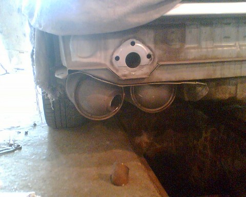

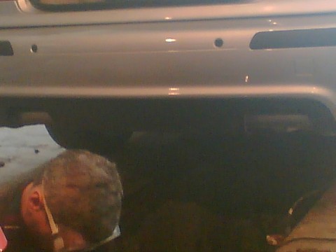

Много было споров на форумах, лично и на СТО по поводу разводки выхлопа на Е39 на обе стороны как у М5.
Общее мнение: это невозможно или не стоит заморачиваться.
Опровергаю:
В пятницу заехал к своему давнему знакомому мастеру, который занимается глушителями. Он же мне вырезал катализаторы
и устанавливал пламегасители в свое время.
Посидели, посмотрели, решили делать.
Определились с материалами:
1. Насадки из нержавейки подходящей формы под оригинальные вырезы в накладке бампера. 2шт по 140грн.
2. Труба 76я - 0,5м - 38грн
3. Труба 50я - 1,5м - 10грн
4. Резинка под крепление глушителя с правой стороны - 1шт - 10грн
В тот же день все было купленно, а с утра в субботу принялись за работу.
Фото "как было" после установки бампера M-Tech с оригинальным выхлопом Е39 540:
P.S. Извиняюсь за качество фото с мобилки и грязную машину.

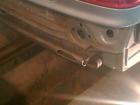

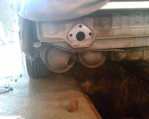

Обрезали хвостик торчащий вниз.
Его же будем использовать для разворота трубы направо.
Обрезали хвостик торчащий вниз.Его же будем использовать для разворота трубы направо

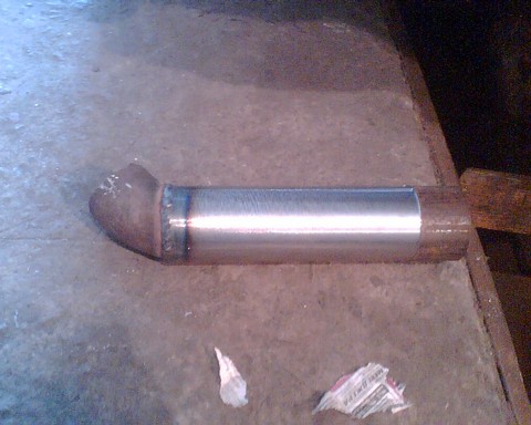

Re: Фотоотчет: Развод выхлопа на обе стороны на Е39 под М-бампер [Re: Playa]
      15 октября 2006 в 10:31 Гілками Прикріплені файли (436 завантажити)

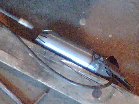

Немного проточенную 76ю трубу (стенка была 4мм - пришлось облегчить) приварили к отрезанному хвосту.

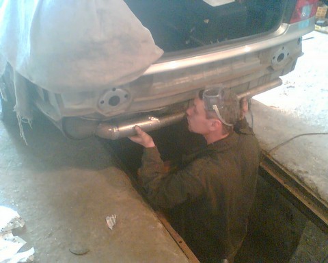

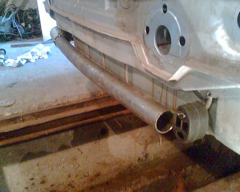

Примерка...
Примерка.
      15 октября 2006 в 10:32 Гілками Прикріплені файли (374 завантажити)

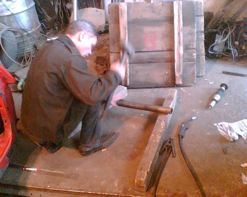

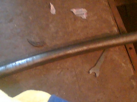

Трубу (50) уходящую направо немного согнули, чтобы повторить форму ниши для запаски и бампера.

Получилось так.
Получилось так.

Примерка на месте.
Примерка на месте.

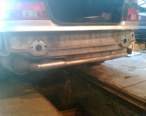

      15 октября 2006 в 10:34 Гілками Прикріплені файли (373 завантажити)
Общий вид.
Общий вид.

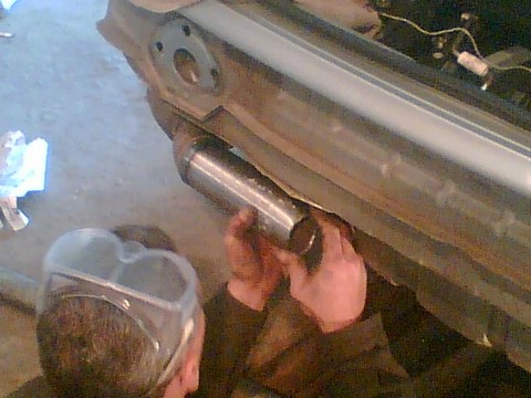

      15 октября 2006 в 10:42 Гілками Прикріплені файли (338 завантажити)
Прикладываем бампер с накладкой, меряем и метим где будут сидеть насадки.

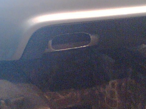

      15 октября 2006 в 10:43 Гілками Прикріплені файли (326 завантажити)
Выставляем и прихватываем насадки в нужном положении.

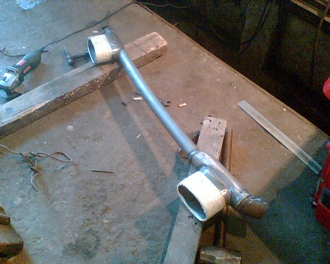

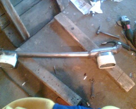

      15 октября 2006 в 10:44 Гілками Прикріплені файли (314 завантажити)
Получается вот такой девайс.
Дальше красим черной спец. краской все невыступающие части.
Получается вот такой девайс.Дальше красим черной спец

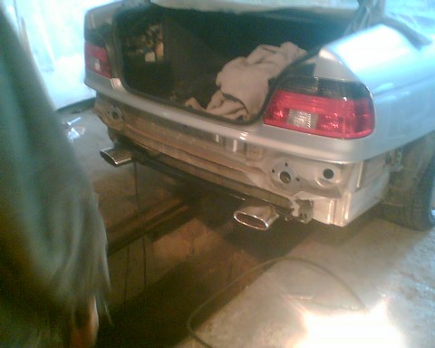

      15 октября 2006 в 10:45 Гілками Прикріплені файли (317 завантажити)

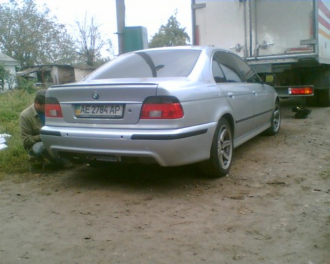

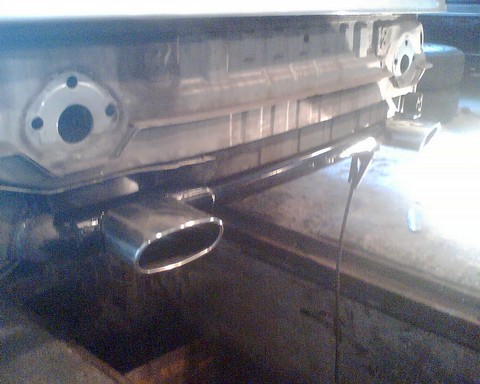

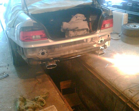

Устанавливаем, смотрим как все получается окончательно.

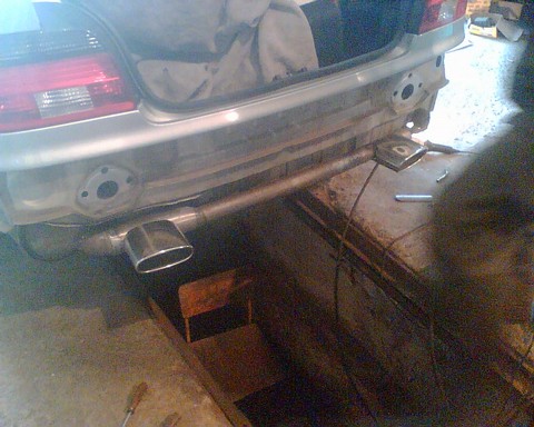

С нами с 08.09.2003
      15 октября 2006 в 10:45 Гілками Прикріплені файли (309 завантажити)
Привариваем.
Привариваем.

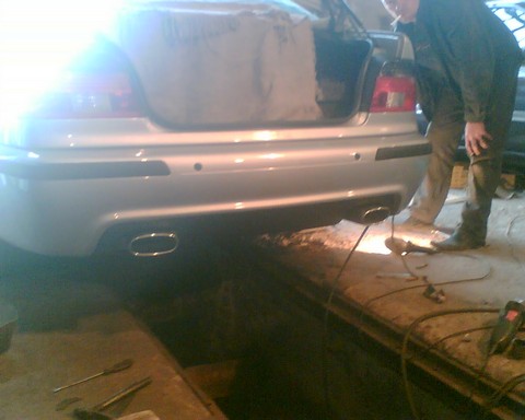

      15 октября 2006 в 10:45 Гілками Прикріплені файли (371 завантажити)

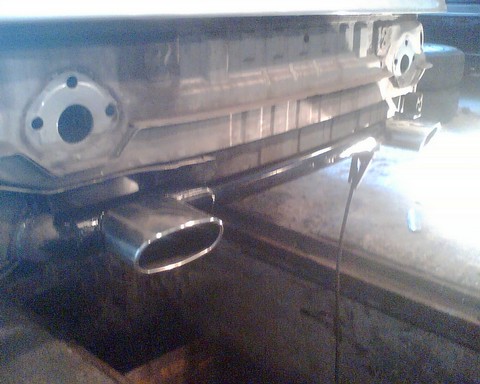

Вот и все.
Вид без бампера.
Вот и все.Вид без бампера
