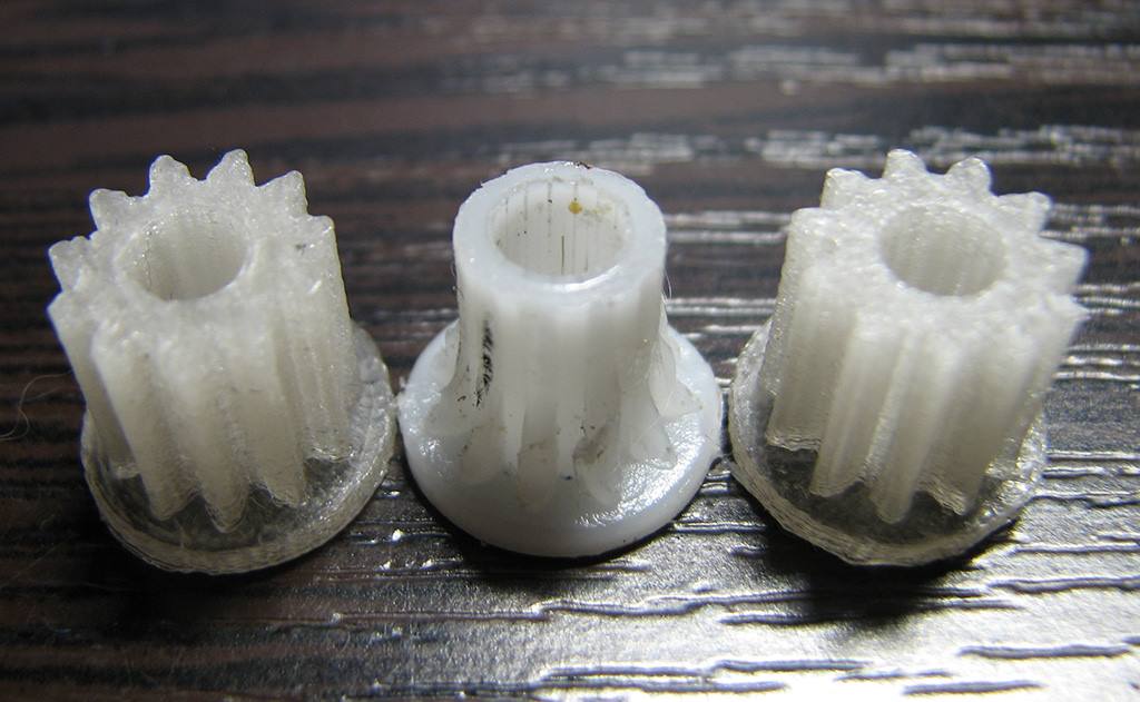

Если родная шестерня там из пластика, то никаких запредельных нагрузок точно нет. Я печатал приводную шестерню измельчителя для блендера, у родной слизало все зубы, напечатанная работает. Я думаю, там нагрузка будет посерьезнее, чем в механизме подъема фотоувеличителя. Диаметр 10-11мм, к слову.

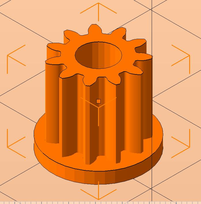

Выше ж писал все, coPET для шестерен подходит, нарисовать могут там же, где и печатают.
Если есть хоть минимальные навыки работы в CAD-системах, можешь и сам нарисовать, деталь простая как грабли, при помощи ютюба за день справишься.
Я 3Д-модель делал в автокаде, шестерни строил в Gear Template Generator, чтоб не строить вручную эвольвенты зубов, из него можно экспортировать чертеж в любую систему, ну и в конце в Netfabb все проверялось на предмет целостности и багов.

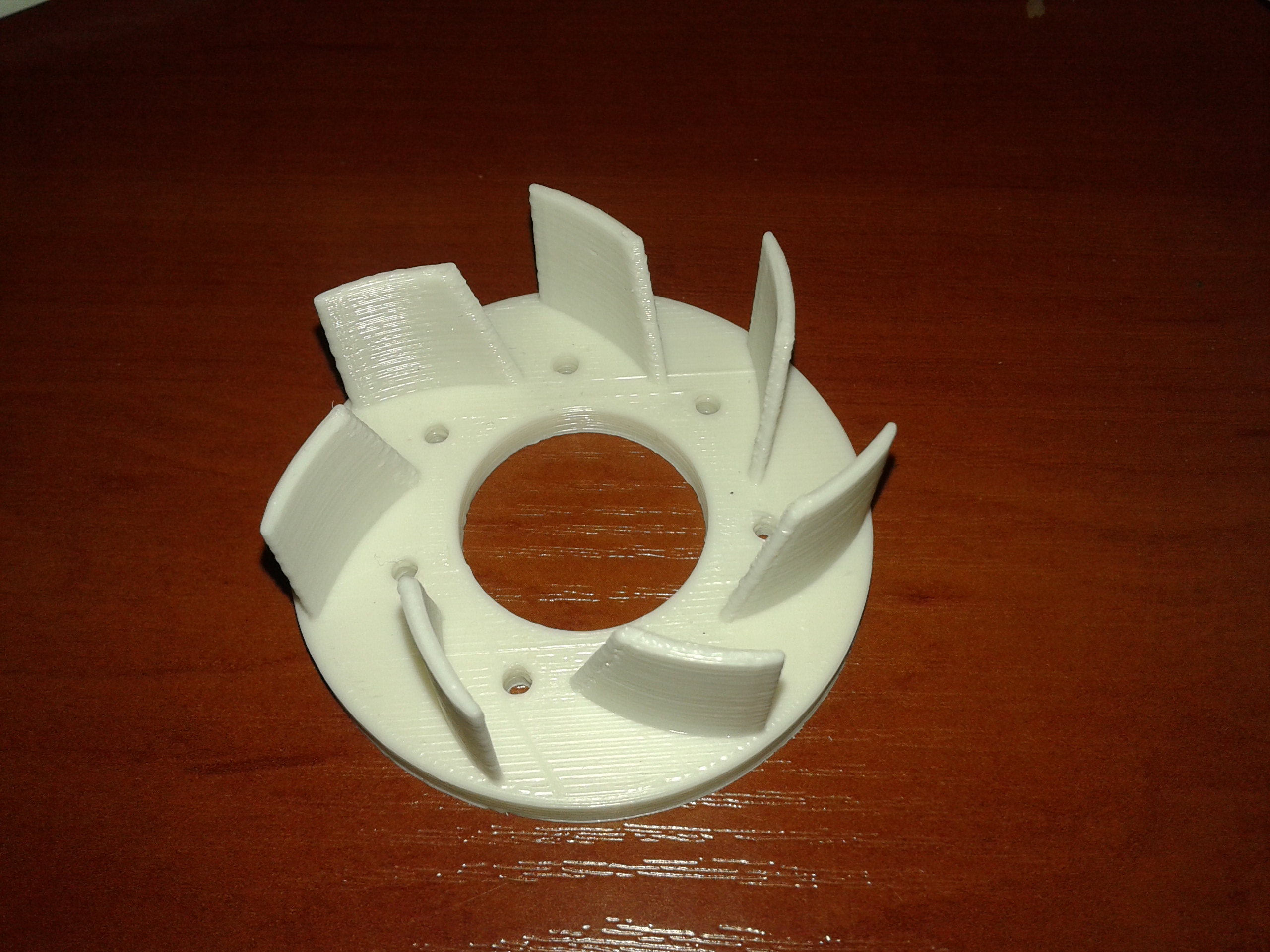

Альтернативой может быть отливка копии в форме. В сети 100500 мануалов на эту тему, например
Даже если лень самому возиться, уверен доступны услуги профессионалов этой технологии.
Себе правда крыльчатку для посудомойки все же печатал, но только потому, что Инвентором владею а у знакомого шаровой доступ к оборудованию.
