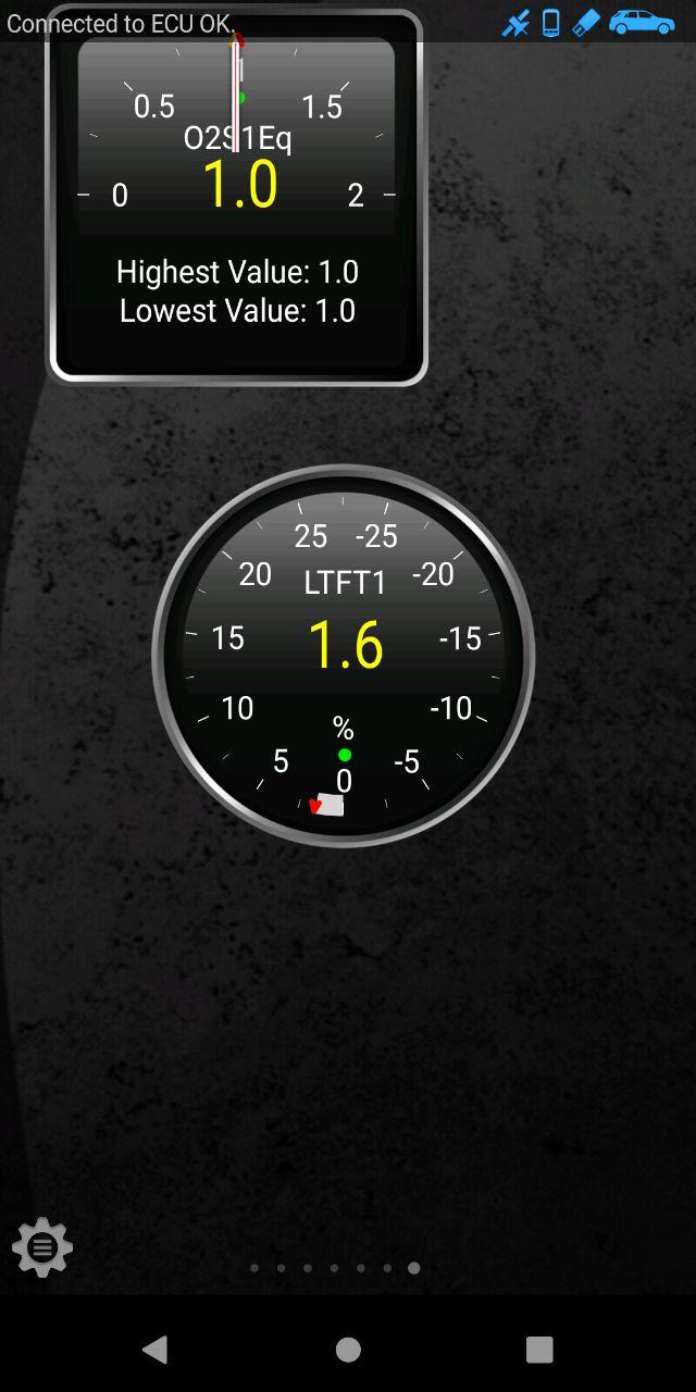

Хто чим користується для андроіду?
На лансі кристувався Torque, але на форі Torque не побачів навіть поправок L/STFT, а плагіну теж не знайшов, погано шукав?

scan pro ? obd master ? там первые широкие лямбды , стфт лтфт не будет =) будет просто показатель смеси

Дійсно, про широкополсну лямбду якось вилітіло из голови, а от про "стфт лтфт не будет" ти впевнений?

сори ltft будет , короткой не будет

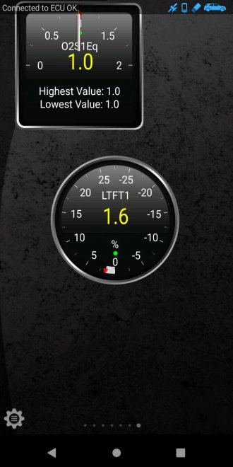

Так і є, STFT немає, сьгодні знов перевіряв, а як повинен називатися +- отой "просто показник суміші", хоч приблизно, бо щось нічого на мене не пригнуло?

очевидно reach-lean fuel
только он не везде есть. точнее почти нигде нет
