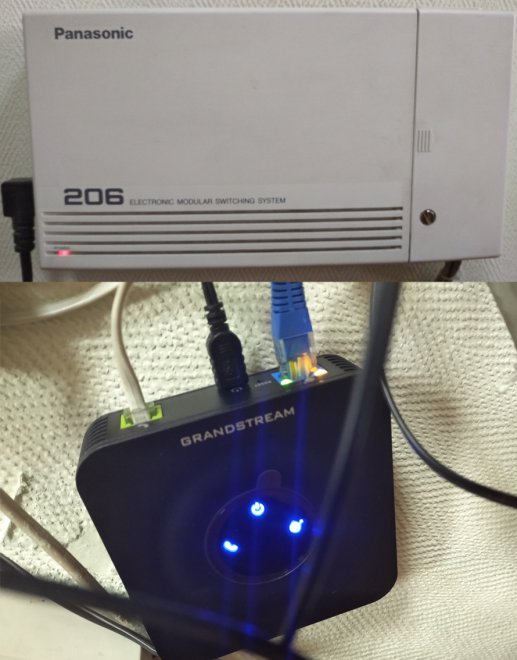

Проходил недавно такую же историю у "вега-телеком", кабель испарился, чинить не будут, напарили ІР шлюз. Малчика присланный не справился с подключением к моей атс панасоник- 206 древней, потому что не смог найти входные клеммы, куда надо выход со шлюза подать .
После длительного и многоразового обращения в поддержку прислали другого. Но к тому времени я уже сам узнал куда надо включаться, с помощью левого телефониста. Подключили шлюз, 1 линия на вход-выход работает нормально, с атс тоже. Вернее, только с АТС, т.к. параллельно ей выход шлюза ничем не грузил. Истории этоой всего чуть больше месяца, длительного опыта пока нету, но краткосрочный - позитивный. Т.е. IP-телефон лучше чем никакого ) По деньгам примерно то же самое, или даже точно то же самое, что и бьыло по тарифному плану линии юрлица, вроде.
П.С. коробочка, т.е сам шлюз, кабели (роутер рядом, прокладки по комнате не было) и подключение- у нас было бесплатно
