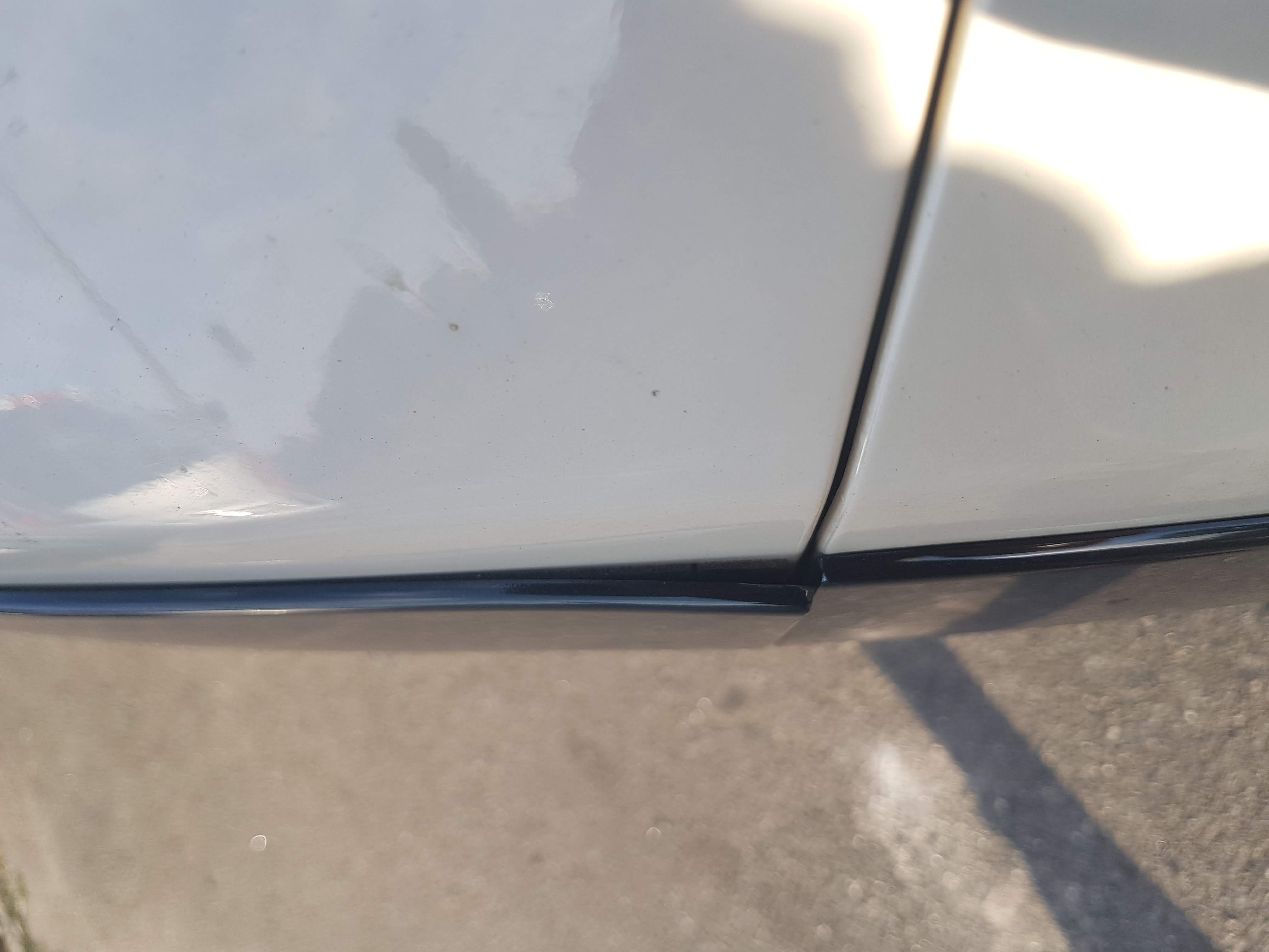

На моем авто с завода установлен пластиковй обвес. Держится на двухстороннем скотче и возможно где-то на клипсах. Про клипсы я точно не знаю клипсы и это мое предположение. Начал отклеиваться уголок одной детали. Подскажите спецов которые могут надежно и аккуратно приклеить эту деталь?

фото
фото

фото 2
фото 2

Снять, посмотреть крепление.
Купить клипсы ( они точно есть) и хороший автомобильный скотч.
Поставить на место, радоваться.

kkk_GAZ240 09.09.2020 12:43 пишет:
100% лучше самого никто не сделает
скотч бери 3М акриловый, обезжирь хорошо посадочные и пока на улице тепло наклей
Змінено Validolka (12:50 09/09/2020)

както не хочется все отклеивать, там же не сколько самнтиметров всего отошло, а дальше вроде хорошо держится.
А что за акриловый скотч? посоветуйте конретно какой хорошо подойдет под эту задачу.
он прозрачный
фирма 3М
посмотри какая у тебя ширина и купи где удобно
он и на розетке, и автозвуке, и эпике... есть
