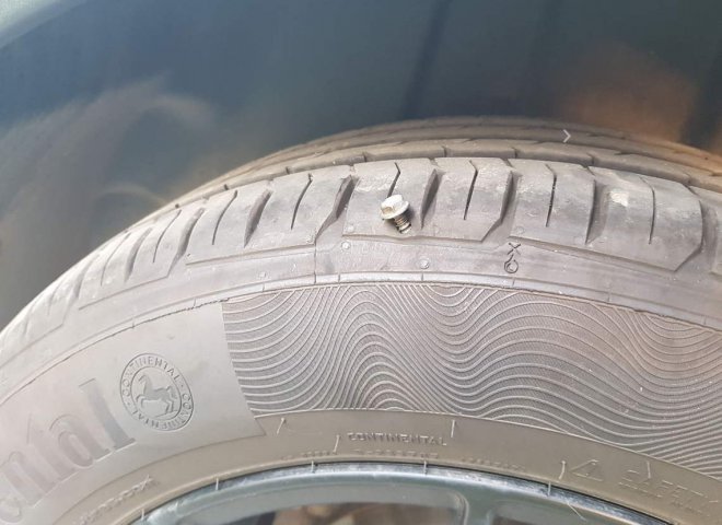

Доложую. "Вимірювання тиску" по датчиках абс - повна фігня.
Вчора вейз завів у дикі хащі. Дорога - просто каміння. Ну, повзу. Чую якесь дивне ритмічне посвистування. Прислухався-прислухався. Врешті зупинився оглянути. Прієхалі, колесо здулось. Поставив докатку, повернувся 2-3 км тою дорогою назад на асфальт, проїхав ще кілька км асфальтом і аж тоді отримав повідомлення, що мабуть колесо здувається.
Традиційний датчик тиску вже би давно волав, ще на етапі початку падіння тиску.
Мінус одна шина

Ну в принципі логічно. Якщо там була швидкість пішохода, то обертів колес не достатньо щоб зловити відхилення правого і лівого.
В мене просигналізувало чітко і миттєво. Їду на трасі - чую "тик" як наїзд на мінікамінець - засигналила лампочка шини на панелі. Подубав, що глюк. зупинився,оглянув шини - все ок. Приїжджаю додому - ще раз оглянув, все ок. Збоку гралась 5-и річна мала і каже - "тато, а шо то таке на колесі?". Дивлюсь і бачу таке:
Це в Хорватії.

Воно по асфальту докатку за кілька км лиш побачило. Гімно. Бо працює неточно і лиш за ідеальних умов
Так, в Хорватії. Вже знайшов шиномонтаж, котрий дістане нову шиеу

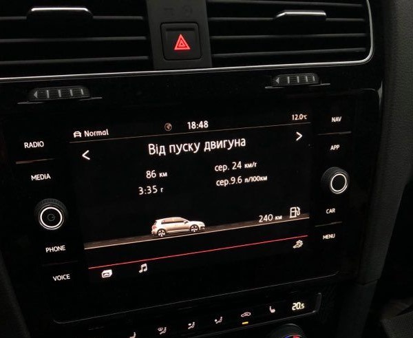

      19 сентября 2020 в 22:16 Гілками Прикріплені файли (0 завантажити)
П"ятничний Київ. Майже сотку намотав за день по справах
Вважаю норм апетит
П"ятничний Київ. Майже сотку намотав за день по справах Вважаю норм апетит

      19 сентября 2020 в 22:56 Гілками Прикріплені файли (0 завантажити)
Боляче дивитись на це )))
