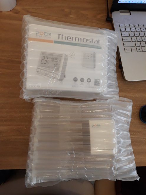

Вчера забрал с Новой Почты. Заказывал на Али, пришло за 11 дней.
Сегодня буду пробовать подключать. Выглядит надежно.

Ну что ж, отчитываюсь. С учетом того, что с проводами не сильно дружу, на все про все ушло аж 30 минут, для того чтобы подключить все девайсы и настроить приложение. Все оказалось довольно просто.
