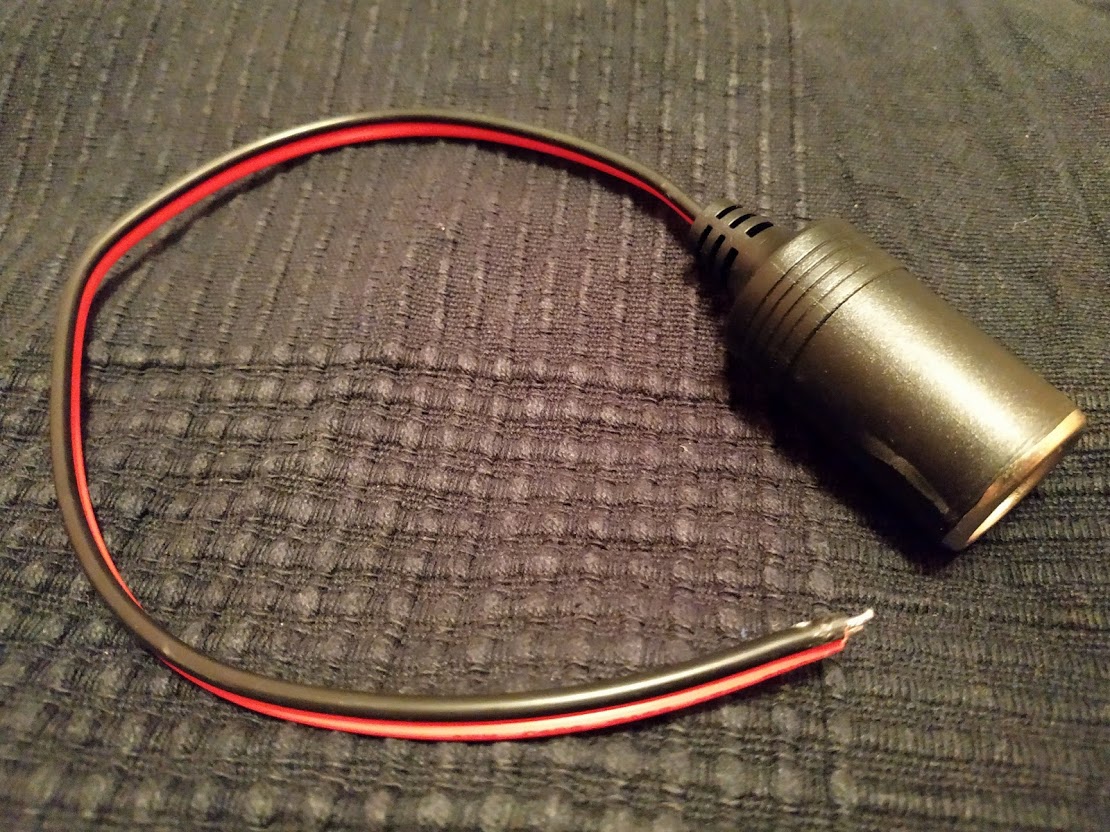

Раньше регистратор крепился на крепление с присоской, все не удобство когда нужно снимать, что бы не провоцировать не хороших людей. Решил сделать крепление на магнит и получилось довольно не плохо.
Так же провод зарядки регистратора спрятал через крышу и вывели через предохранитель и все не в крыше, а там где все предохранители слева от водителя. Так же на али купил прикуриватель и что бы не резать провод, все подключили через прикуриватель и оригинальную зарядку.

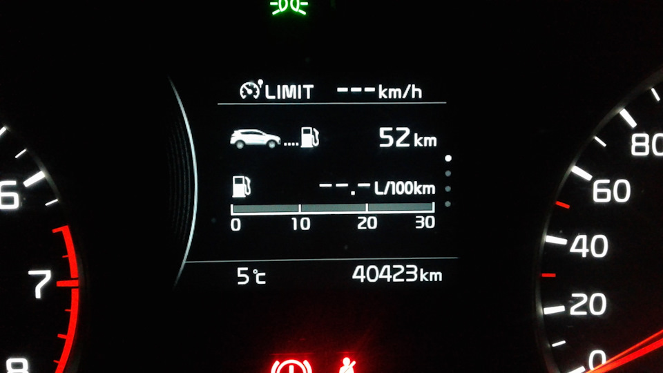

Как то долго не доходили руки до установки, хотя блок кнопок был куплен уже давненько. Но вот нашлось время и мастер, который смог установить. У официала стоимость кнопок и работы стоило 3500 грн. (107 евро), на данный момент уже стоит 3900 грн. (118 евро) Это типа уже по акции, это вообще блин, поднять цену и потом позиционировать что это цена с скидкой ))) Ну да ладно маркетинг он такой.
Поменял у мастера, без снятия руля. Сняли подушку руля и рамку серебристую к которой и крепился блок кнопок. Заменили кнопки и сразу функция заработала. На прошлом автомобиле была и тут в комплектации Классик ее очень не хватало. Коробка механика, все прекрасно работает, так же как и на автомате (как у меня было на прошлой машине), держит скорость, притормаживает. Активируется круиз при нажатии кнопки вниз. И кнопочками + — можно увеличивать или уменьшать скорость, вообще никаких сложностей и особенностей. При уменьшении или увеличении скорости, при включенном круизе, опять возвращается к заданной скорости.
Лимит не активировал, долго об этом думал, но решил что данная функция мне не нужна и особо не вижу в ней смысла, учитывая что в Украине очень большой и часто сменяющийся диапазон скоростей.

Я к магнитному креплению пришел года 3-4 назад. Если на втором конце провода регистратора обычный USB-разъем, то можно было не колхозить с прикуривателем, а взять "Преобразователь напряжения 12в - 5в 3а для скрытой проводки в авто" Типа такого Я еще хочу себе купить магнитный коннектор на кабель. Что бы провод так же удобно ставился, как и сам регистратор.
Vladya 05.04.2021 17:51 пишет: Так же на али купил прикуриватель и что бы не резать провод, все подключили через прикуриватель и оригинальную зарядку.
какая разница что прятать, прикуриватель или эту штуку что у тебя на фото.
провод замечательно ушел под крышу и с боку выведен в предохранительный блок, там регистратор имеет свой предохранитель и оригинальным проводом все подключено.

Что за лимит?
Ограничитель скорости (LIMIT), вместе с круиз контролем, может быть дополнительно лимитер скорости, ты ставишь например 70 и больше скорость не можешь поднять пока не отключишь.
Что за лимит?
Не совсем "не можешь" - у меня педаль можно продавить до упора, будет набирать выше лимитатора.

Видимо я немного не корректно написал на счет "штуки". Просто показал другое решение. А расскажи/покажи пожалуйста, как ты подключился с предохранителем. Считаю, что так более правильней, чем подключение к плафону.
Vladya 05.04.2021 21:03 пишет: какая разница что прятать, прикуриватель или эту штуку что у тебя на фото.
Ну да, все подключают через плафон , рассказывают страсти про защёлки которые могут провалиться и т.д.
Сегодня попробую сфоткать. По-существу прикуриватель который я купил, через предохранитель подключен под рулём. А дальше просто проведен оригинальный провод от регистратора и вставлен в купленный прикуриватель, заизолирован, что бы не выпал и лежит за плоском предохранителей.
Попробую сфоткать, но фото как то не получались в процессе ))) ничерта не понятно, типа куча проводов, шо куда. Я ещё розетку в багажник поставил, так там вообще что видео что фото ))) никак не могу прийти в норму с своей спиной, от так все и получается (((
Незнаю у меня нет, говорю судя по отзывам и в процессе обсуждения нужно/не нужно никто даже не заикнулся что так можно. Ну это уже лучше, если так можно.
Ну значение слова лимит - понятно) В "предустановленном" круизе который с завода есть эта фича? Какой в ней смысл, чтобы на обгоне фуры по трассе упереться в лимит ?)
Вижу уже 40 пробега, какой средний расход по БК за этот пробег ну и ориентировочное соотношение пробега город/трасса?
