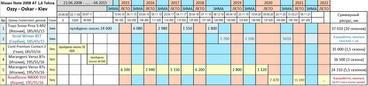

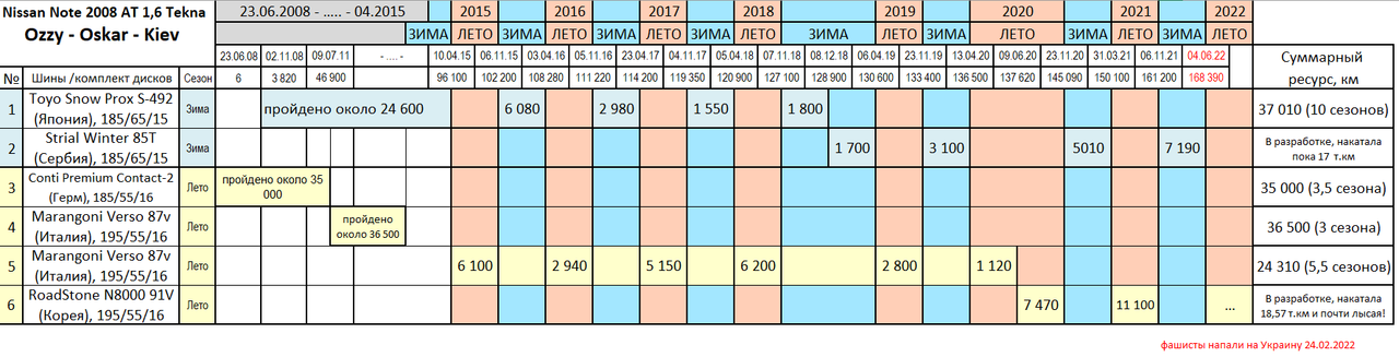

23.11.2020 — 145 090 км – Переобувка, ресурс шин + мелочь
Эта запись так и осталась бы банальной как и десятки тысяч подобных с ничего не значащими фразами ("пробежал 3 сезона", "отработала 5 сезонов" и т.п.), если бы не одно но!
Разговоры с соседом по парковке, на автофорумах о том, сколько шины сезонов прослужили, для меня лично стали настолько глупы и скушны, что решил для себя собрать статистику, которая суммарно показывает сколько в сезон откатывает летняя или зимняя, сколько вообще резина в движении, а не в гараже стоит.
Ведь общий ресурс автопробежек у каждого разный и даже соотношение лето/зима не только разное для разных климатических зон, но и в последнее время смещается в пользу летних шин благодаря необратимому глобальному потеплению на планете.
Ну а если взять технические показатели, например стиль езды, тип трансмиссии, марка и модель авто, размер одной и той же модели шин, то окажется что люди настолько друг от друга далеки в своих сравнениях, что золотую середину можно найти лишь на автополигоне для конкретного авто, с одним и тем же размером, маркой и моделью резины. И ни как иначе.
Благодаря многогранности этого вопроса, который всегда будоражил умы самых заядлых автолюбителей, я решил для себя закрыть тему ресурса шин, начав вести свою таблицу суммарного ресурса всех своих шин, которые прошли через моего Ниссан Ноут с 2008-го на разных дисках.
Чего и остальным желаю.
Фотки залил на слайдер, и как всегда под музычку. На этот раз выбор пал на немецких трэшеров Destruction.
Все фотки здесь в ютубе:
http://youtu.be/NxhpTQhanxw
2) PLAST X CLEAR PLASTIC
Пока ждал очередь для переобувки
(с летнего RoadStone N8000 91V (Корея) 195/55/16 на зимние Strial Winter 85T (Сербия) 185/65/15),
в третий раз за 5 лет воспользовался чудо средством для снятия эффекта матового покрытия пластика фар.
Флакон ездит в багажнике, поэтому за 6 сезонов (зима и лето) не засох и не деградировал.
Полная тема здесь: https://www.drive2.ru/l/7563496/
3) Phillips P21/5W
Чуть позже на пробеге 146 051 км заменил перегоревшую правую лампу P21/5W (стоял немецкий филипс) в фаре, которая пофиг сколько проработала, т.к. это расходник, и настолько мелкий как семечки, что вести ресурс для сравнения с другими производителями как-то даже смешно.

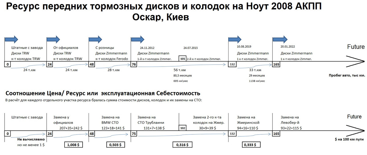

10.04.2021 – 150 100 км – ТО-10
Никогда не мог предположить что буду кататься на авто более чем за 100 тыс км. А 150 тыков - и подавно!
Но чем дольше ниссан тупит с альтернативой, тем чаще убеждаюсь что переросток из В класса и недоросток в С классе, как ни странно, уж очень просторный и одновременно компактный для городской толчеи и вечной давки. Поэтому катаемся семьёй дальше.
А вопрос года-двух максимум - может индийский "Магнит" в топовой комплектации пойдёт штурмовать Европу и страны СНГ, т.к. нынешняя линейка ниссана в странах СНГ весьма скудная. Джук и Кашкай не рассматриваю, т.к. Джук слишком эгоистичен - авто только для двоих, А Кашкай великоват мордахой и габаритами в нынешнем исполнении.
Итак, очередное плановое ТО и здесь всё просто: заехал на Жмеринскую и у них обслужился.
К замене ушло:
все 3 фильтра, масло, тормозуха. Остальное решил заменить не дожидаясь последствий: ремень с роликом и свечи зажигания, т.к. с 30 до 150 платина уже пробежала 120 тыс км и решил не идти до победного конца пока не начнёт троить. Предыдущие были японскими, эти тайвань, после которого наблюдется повышенный расход топлива (в среднем на 1-2 литра) по БК (хотя проверять дедовскими методами расход нет никакого желания).
На минималке в Драйве появилась тяга даже под упором в горку, которая ранее была почти минимальной и незаметной.
Пока катаюсь так, чистить дроссель наверное не для этого случая. С диагностикой тоже думаю не заморачиваться, т.к. провалов, троений с новыми свечками нет.
Но есть и плюс: БК реагировать на изменения и обновления данных текущего/усредненного расхода начал очень часто, как после покупки авто, просто омолодился
В режиме D без педали газ, Нотык тянет слегка даже в горку, что было только с покупки авто, т.е. на низах чувствуется тяга, которая может даже объяснима только типом топлива (лью только импортный Евро-4 ..70% и Евро-5 ..30%). Посмотрим что будет дальше ближе к осени.
Расходы, сравнение и т.п. свёл в таблицу:

06.11.21- 161 200. км - Переобувка
Снял лето на литых D16 (RoadStone N8000 91V (Корея), 195/55/16)
и поставил зиму на литых D15
(Strial Winter 85T (Сербия), 185/65/15)
И здесь понял что к весне 2022 нужно прикупить шины D16 на лето, т.к.
корейский RoadStone N8000 91V почти облысел, пройдя лишь 1,5 сезона !!!
суммарно 7 470+11 100 = 18 570 тыс км всего.
Это в 2 раза меньше чем премиум немцы и даже середнячок итальянский Маранджёни !!!
Короче отзывы, особенно тесты и именитые журналы и независимые полигоны для испытаний -
это всё отстой, точнее шины оказались отстой.
При том что давление в шинах контролируется постоянно,
именно на летних дисках стоят датчики давления.
Ходовая чаще всего в последние периоды проверялась на развал.
В общем запомните: RoadStone N8000 91V (Корея) в размере 195/55/16 - отстойная хламида !!!!

20.01.22 - 165 120 км - ТО-11 (+торм пер. диски и колодки).
Пробег машины приближался к 165 тыс км, поэтому после новогодних праздников, затоварился заранее, вспомнив что последняя диагностика показала: диски и колодки на передней оси уже почти выработали свой ресурс и подлежат к замене в скором будущем.
ТО-11 = 165 тыс км или как ТО-1 = 15 тыс км – это минималка, где меняется только масленная часть двигателя: масло и фильтр. Остальные жидкости и затяжка болтов, ремней и т.п. лишь проверяются.
Опять вспомнил своих новых друзей с СТО Левобережной (и топ сервис где затарился). Утром заехав и отдав машину, через 15 минут на работе. Вечером после работы захожу к ним и принимаю работу.Достаточно удобно, практично, не нужно стоять над душой, кредит доверия ребята заработали как и свой хлеб – честно и пока нет поводов им не доверять.
Расходники брал на Топ Сервисе, сравнив с конкурентами.
По тормозным системам:
По колодкам было всё ясно, но был огорчен тем, что диски не зайдут на второй пробег с новыми вторыми колодками как в предыдущий раз! Колодки своё отходили, а с ними почему-то и диски уже устали на свои 85 % примерно.
Ставить второй новый к-т колодок, потом тыщёнок 5-7 ещё покататься на старых дисках и потом их менять, не совсем для меня правильно, т.к. приработанные новые колодки под старые диски, им пришлось бы достаточно долго притираться уже со своей неидеальной выработкой к новым дискам. И это снова заезд на СТО. Решил не экономить. Теперь буду знать что активная (и безопасная для себя и окружающих) езда и вечные дёрганья в киевских пробках (которых в последнее время прибавилось и лишь огорчает), не прошли впустую просто так. Может с этим связано, а может есть и другие факторы с направления производителя, легче списать на подделку и левак, но разница 50 и 30 тыс км на дисках – весьма серъёзная заявка на разбор полётов.
Но мне пофиг, важна статистика, в остальном ковыряться и рассуждать не хочется. Не то время, возраст и приоритеты. Теперь это совсем не важно. А статистика – дама упрямая и здесь она мою печаль наоборот развеяла, т.к. цифры оказались не столь трагичными, это и с учётом ресурса, и с учётом расходов на з\ч и замену и в итоге агрегатная себестоимость почти на том же уровне! Всё познаётся в точном расчёте и правильных составляющих.
Так что с предыдущим вариантом (где на 1 комплекте дисков откатались 2 к-та колодок на дистанции 56 тыс км за 80,5 месяцев = 695 км\мес) где я на каждую сотню км потратил 0,316 $ , сейчас диски+1 к-т колодок я потратил 0,333 $ на каждую сотню км (на пробеге 33 тыс км за 29 месяцев = 1138 км\мес). А как так получилось, смотрим на её величество – статистику.
Второй короткий период пройден на больших пробежках за счёт двух поездок осенью 2021-го на Западную Украину (рабочая командировка в Калуш и мини отдых на Шацких озёрах).
Минимально допустимая толщина блинов (торм.дисков) = 19,8 мм

04.06.22- 168 390 км - Переобувка
Т.к. машина была в эвакуации с началом захватнической войны (после нападения нацистских пещерных гнид с северных болот),
вернуть в стольный град Киев нотык получилось уже после мая, на зимней резине.
Летняя резина была уже на грани. До осени можно было докатать.
Уже чувствуется шум, но с учётом тормозного пути, ездить приходится чуть аккуратнее.
Весной, когда надеюсь выгоним из страны фашистских ублюдков, когда наступит долгожданный мир и Победа,
на радостях прикуплю летний коплект резины.
А пока статистика по корейцу, который оказался очень задобрен положительными отзывами и хвалебными статьями,
но "облысел" очень быстро, даже по-сравнению с неизвестным итальянским "середнячком" Маранджёни, ушедший с рынка Украины по неизвестным причинам.
Хотя Маранждёни всем устраивал и держался лучше премиум сегмента.
Итак, теперь честный отзыв:
для Nissan Note E11, , в размере 195/55/16 никогда !!!,
никогда не покупайте корейскую резину RoadStone , модель N8000, нагрузка 91V.
Ресурс для сравнения:
