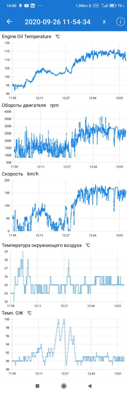

На всіх моїх автівках де був датчик температри масла, вона коливалась на трасі від 95С до 120С
Тому як тут деяки пишуть, що трасовий пробіг для автівки краще - сильно помиляються.
Звісно якщо тримати 90-100км/г то температура буде біля 100С, але якщо навалювати 150+км/г температура підвищується до 115+С
Ось графік з однієї моєї поїздки (пофіг що дизель, для бенза практично та сама картина)
Якщо допуски дозволяють на бензиновий двигун, то на літо краще заливати 5w30(10w30), воно буде краще протистояти зриву масляної плівки в спеку (30С-40С) на трасах та при високих обертах. А на зиму якраз 0w20 буде краще, бо легше виходить на робочу температуру.
Для дизеля, нажаль, такої можливості нема(

стосовно графіку о 12г-25хв була чи то їзда під горку чи шось під навантаженням на 2000 обертів (вже і турбіна повинна допомогати), ОР 100 градусів це не гарно
49 лет (26 лет за рулем),
Сообщения: 7231
С нами с 30.11.2001
Re: Температура мастила та ОР (+) [Re: UT4UEP]
      9 апреля 2021 в 09:03 Гілками
UT4UEP 09.04.2021 00:58 пишет:
Графік проїзду Києва в суботу в напрямку Житомира. І частина швидкісної траси Київ-Житомир.
Там де температура виросла то був проїзд по заторах майже без обдуву радіатора.
В мене Карлсони вмикаються при t=100°C і вимикаються при 92°С
При цьому приборка радісно показує рівно 90°С, хоча по ОБД бачимо іншу картину.)))
