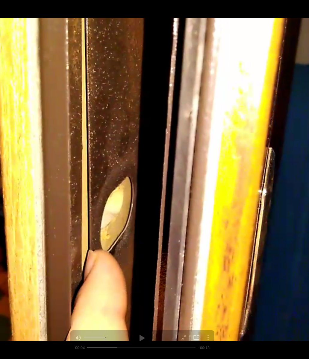

      29 апреля 2021 в 21:36 Гілками Прикріплені файли (0 завантажити)
Вот, мой кореш, который был уверен, что у ему "хорошую дверь" поставили, по знакомству занедорого. Попросил помочь поменять замки, т.к. посеял ключи где-то. Там вся дверь - это две МДФ накладки по 10мм. Металл - консервная банка не приварен вообще, и ногтем отгибается. Там даже замок не к чему крепить было. Это вид внутрь двери через паз в торце, в котором был установлен замок.

GreenMile 29.04.2021 21:36 пишет:
Нормальная дверь, будет стартовать тысяч от 15грн.
Делал дверь в подвал, консервация там стоит, так только метал затянул около 3 тысяч.
Так это дверь с одним листом снаружи.
