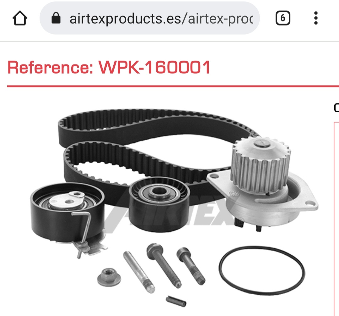

T-Rex, на следующей неделе планирую менять. Приобрел набор WPK-160001 (комплект ГРМ ~$54 (ГРМ, помпа, ролики, направляющие...).
(с) airtexproducts.es
p.s. по цене работ не подскажу; предположу, что "старт" по работам будет от ~$100, скоро узнаю.

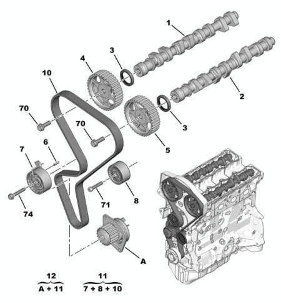

      13 ноября 2021 в 21:04 Гілками Прикріплені файли (0 завантажити)
Подробнее про данный тип двигателя:
Двигатель Peugeot/Citroen TU5JP4 1.6 16v
(с)autoblogcar
Приобрёл набор "12" на схеме.
Подробнее про данный тип двигателя:Двигатель Peugeot/Citroen TU5JP4 1.6 16v (с)autoblogcarПриобрёл набор "12" на схеме
