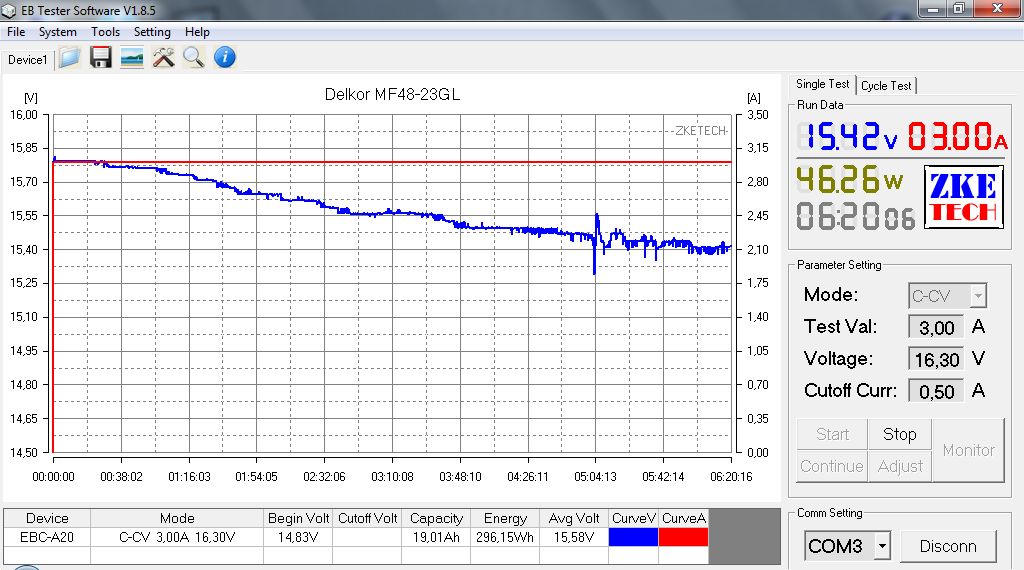

Цікаві досліди (с)
Внезапно психонул 10-летний Delkor MF48-23GL, после последней зарядки сдох буквально за неделю простоя, при чем резко, на днях напруга была 12,7В, и тут смс от машины, что на акке 11,3В. Последние полтора года карантинов машины особо не ездят, режим был такой: при разряде уносился домой, заряжался дома зарядным, возвращался в машину, простаивал, при разряде снова заряжался дома зарядником и так по кругу. Глубоких разрядов не видел.
Дома зарядил (заряд брать при 14,4В не хотел вообще, пришлось взбодрить до 16,3В и потом 14,7В), поставил на разряд - слилось ~2 А*ч Удивился, поставил на ночь несколько циклов "разряд-заряд-пауза", чтоб потренировать, разряд током 3А до 10,8В, заряд 14,7В 5А до падения тока заряда в 0,5А. В итоге утром посмотрел логи - с каждым циклом ему становилось все хуже в последний раз слилось аж 500 мА
Новый купить успеется, решил пока попробовать восстановить, первый этап 14,7В и до падения тока в 0,5А минут за 15 прошел, второй восстановительный этап 16,3В 3А. Дальше интересно, обычно, глубоко засульфатированные АКБ почти сразу набирают 16,2-16,3В и дальше долго идет снижение тока и в момент когда ток стабилизировался и пошел чуть вверх - это конец этапа. Но Делькор решил удивить второй раз, 6 часов принимает 3А, при этом напряжение постепенно падает примерно с 15,8В до 15,4В на данный момент при чем, судя по рваному графику - ему таки не очень хорошо, но процесс восстановления идет, пока налило 20А*ч (сколько в емкость, сколько в тепло - хз) но стоять ему явно еще долго Так что и такое бывает, ни с того ни с сего потерял всю емкость, хотя напряжение НРЦ держит ок

      7 ноября 2021 в 19:52 Гілками Прикріплені файли (0 завантажити)
А вот и виновник торжества, судя по всему, посмотрим, удастся ли восстановить банку %)

А що це за ЗП, для таких дослідів?
41 год (25 лет за рулем),
Сообщения: 13515
С нами с 17.02.2009
Re: Выбор аккумулятора..... [Re: Allodin]
      16 ноября 2021 в 18:26 Гілками
Allodin 15.11.2021 23:40 пишет:
Оффтоп
Это тестер батарей, зарядно-разрядное устройство, ZKE EBC-A20, на алике брал. Понравилось, что к нему не надо никакую нагрузку навешивать, там все внутри уже есть. Но чисто для автомобильных акков оно слабоватое, там всего 85Вт, 5А зарядный ток и до 20А разрядный. Т.е. на 12,7 вольтах на разряд оно даст не больше ~6,8А. Хотя, для стандартных ~60а*ч акков, в принципе, хватает.
