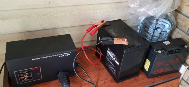

Ув. Palex, а каким упсом закрываете станцию и на какое воемя ?
Речь о насосной станции ? У меня насосная станция 800-900Вт. Пока не придумал, как бюджетно кроме бензогенератора её оставить в работе.
Освещение, телевизор, тюнер, роутер, розетки для маломощного ( ноутбук, планшет, смартфоны ) поддерживаю 55Ач аккумулятором AGM ( до запуска генератора ), или роутер 17Ач аккумулятором.
Змінено Aleks777. (12:50 10/10/2021)
УПС 2,5кВА онлайновый стоечный, достался когда-то после обновления серверной по- дешевке. Станция 1,1 кВт, при пуске упс светит про перегрузку, но держит. Время поддержки не принципиально, главное, чтобы продержал до запуска и выхода на режим генератора, 1-2 минуты обычно.
Упсу уже около 20 лет, пару раз менял аккумуляторы, один раз вентиляторы и перепаивал релюшки. Сейчас опять пора менять вентиляторы. Но живой.

А в чем смысл? Неужели нельзя обойтись без насосной станции несколько минут до запуска генератора?
Можно, конечно . Есть несколько моментов - станция с датчиком протока, пускается один раз во время разбора и работает непрерывно, пока разбор не закончится. При каждом подключении станция запускается на 45 секунд, даже если нет разбора. Лишние пуски ни к чему. И второе - каждое отключение/включение света запускает промывку фильтра, а это литров 20 в дренаж. Две подряд промывки - и дренаж не успевает все переварить, поднимается вода в приямке, ненамного и ненадолго, но неприятно.
А ещё бывает, что отключения на несколько секунд, несколько раз подряд. И зачем такие развлечения станции и блоку промывки?
