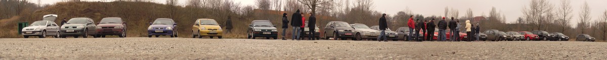

Групавое фото учаснегов [Re: zors]
      10 декабря 2006 в 14:29 Гілками Прикріплені файли (73 завантажити)

Исчо чутог фотаг (+) [Re: Rudenko]
      10 декабря 2006 в 15:02 Гілками
тута (атеншн! 7.8 метра)
дык, товарисч Руденко, а хде остальные хфоты? очень хоцца увидеть

Re: Исчо чутог фотаг (+) [Re: aprorok]
      10 декабря 2006 в 15:36 Гілками
Ввиду качества фоток на уровне камерафона, положил их здесь.

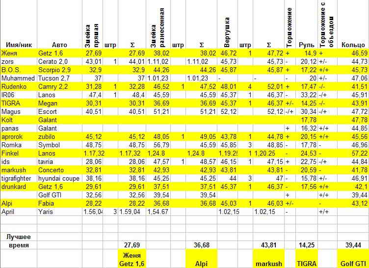

А оригинальный эксель-файлик?

Re: RE: Тестирование водительского мастерства. Результы. [Re: Drunkard]
      10 декабря 2006 в 19:25 Гілками Прикріплені файли (54 завантажити)
а надо? вложен инасайд.

RE: Тестирование водительского мастерства. Результы. [Re: zors]
      10 декабря 2006 в 21:15 Гілками
Лучшие суммы времен среди выполнивших все упражнения (торможение отброшено):
1. Tigra - 171.53
2. Drunkard - 173.15
3. EugeneT - 174.92
4. markush - 181.92
5. B.O.S. - 185.98
С чем Елену предлагаю и поздравить.
P.S. Зорик, а что ты на разнесенной змейке так долго делал? За пивом съездил по ходу упражнения?
