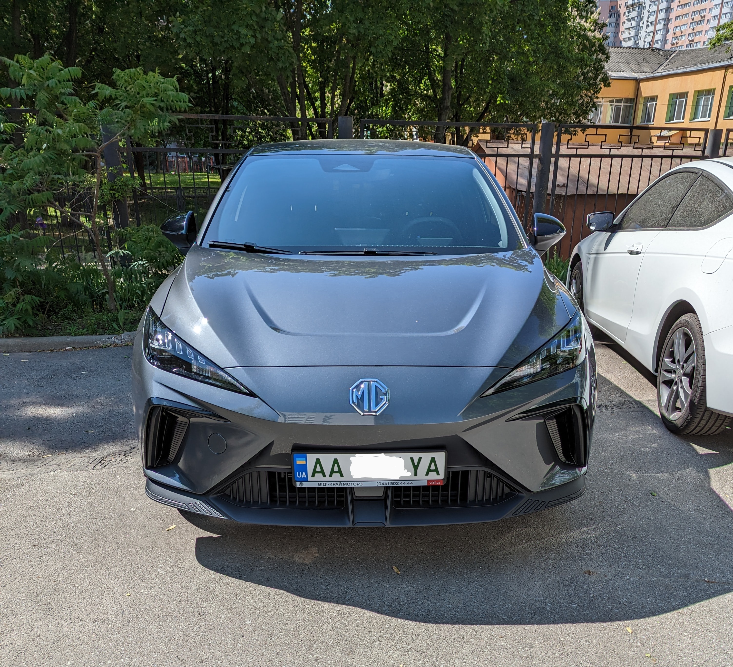

      20 мая 2023 в 16:45 Гілками Прикріплені файли (0 завантажити)
Перші враження - супер!
Перші враження - супер.

I.A.N. 20.05.2023 16:45 пишет:
вітаю
також думав собі цей колір, але з нашою пилюкою вирішив, що світлосірий буде більш практичний
