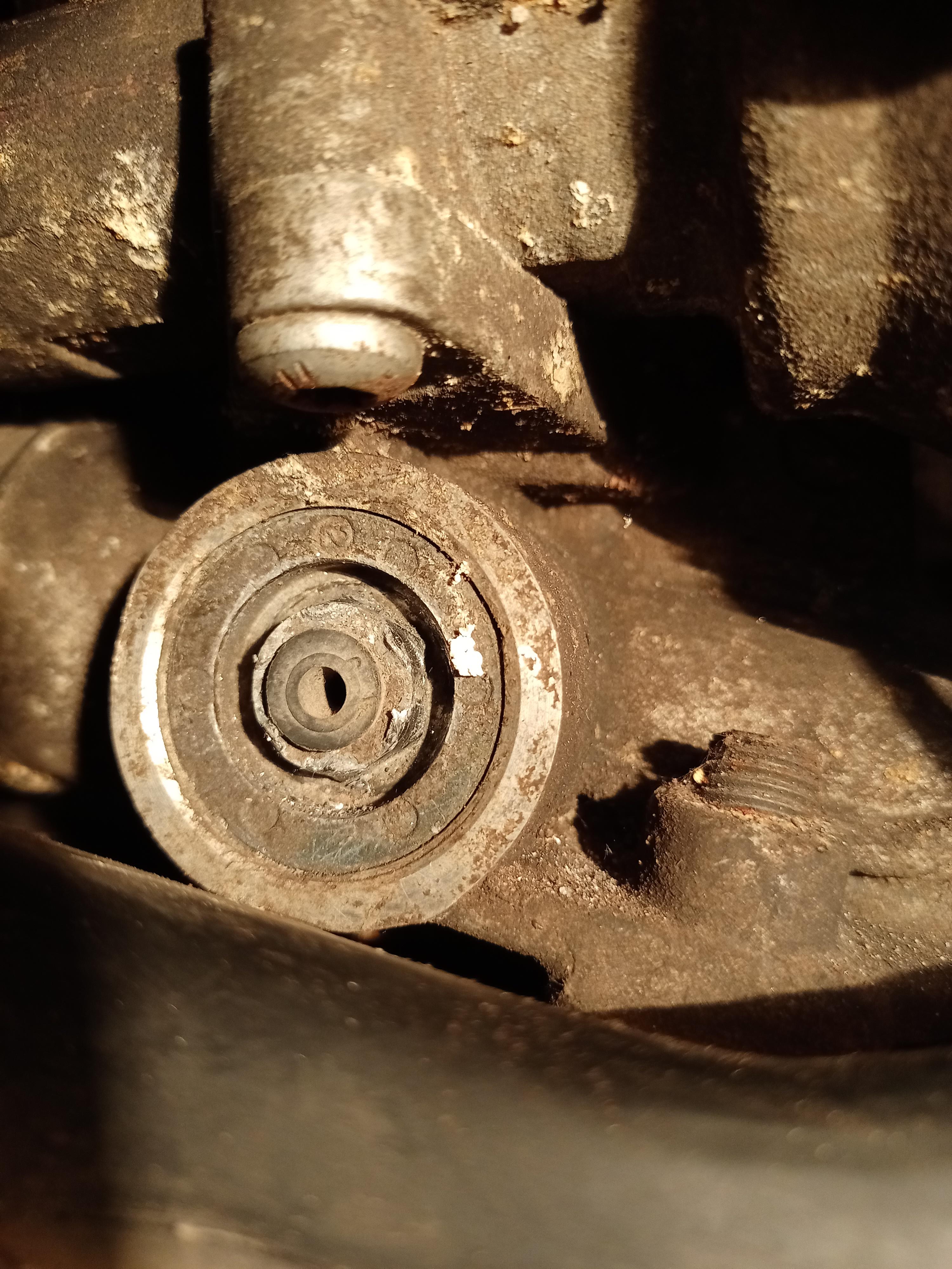

Добрий день,
Підкажіть будь ласка як відкрутити гайку упору рульової рейки? (Фото доклав) Не вистачає сил, грані майже злизалися.
Я не бачу чи є там контр гайка – зовні кільце без зачепів та граней. Хотів уже наварити зверху таку ж гайку на 17, але стирчить якась гумка. Що це за гумка? Але все ж таки хотів би відкрутити без зайвих рухів.

Чим це ви її так?

Чим це ви її так?
торцевою головкою на 17

там точно резинка?
может, такая гайка?
https://restauto.com.ua/ru/product/250850-13155674499/
и не факт, что Вы в нужную сторону откручиваете... может, там левая резьба

Дякую!!! Зрозуміло тепер. Сьогодні спробую в інший бік покрутити, якщо не зірвав.
Виходить у мене затягнута максимально. Декілька років тому реставрували рейку, машина потім стояла. Кермо назад не повертається після повороту.
Так, схожа гайка. Гумка точно.

1 резьба (ну на фелиции так точно ) там зеркально.
2 откручивается ударником аж на раз, пневмопистолетом.
3 не центрируется - смотри схождение и кастор - рейка тут не причем. Даже на полуживой оно в центр рвется если кастор и схождение в норме.
дуже навіть при чому. На напівживій "рветься в центр" якщо не підтягувати цю прижимну гайку. А якщо її підтягнути занадто - то туго ходить рейка і в центр колеса не повертаються самостійно.

І там здається головка на сідає повністю на гайку, потрібна головка з меншою товщиною стінок. Або сточить ті стінки.

Різьба права. Зателефонував на сервіс, мене там налаяли, щоби читав технічну літературу. Підсвердлив гайку, щоб упиралося зубило та потроху відбив на 60 градусів. Кермо відпустило. Рейку не б'є.
Всім дякую.
