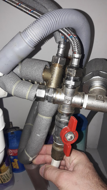

Я про це ж.
От моє підключення: на передньому плані - холодна вода (ввод знизу, кран, трійник-точніше-чотирник, бойлер зліва, пралка справа, угору - підводи умивальника).
На задньому плані - встановлений латунний трійник на гарячу воду (фактично, він стояв на холодні воді, і міг бути знятий з холодної води, і переставлений тепер на гарячу, виводить гарячу воду з бойлера в гарячу трубу до всіх споживачів - і вгору до мийки, і вниз до ванної кімнати).
(Нові трубки прикрито утепленням, яке ховає гофровані патрубки підключення бойлеру з нержавійки: в них переріз значно вищий, ніж в звичайних металево-гумових патрубків, і вони майже не створюють опору, порівняно із звичайними дешевими патрубками. Недолік патрубків з нержавйки - мені вдалося нормально затиснути їх, без прокапування, лище з прокладками з фторопласту (він досить твердий, точніше - самий твердий з усіх відомих мені ущільнюючих матеріалів).
Я про це ж.От моє підключення: на передньому плані - холодна вода (ввод знизу, кран, трійник-точніше-чотирник, бойлер зліва, пралка справа, угору - підводи умивальника)
Змінено VovkZ (23:36 15/09/2023)

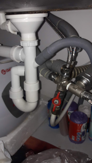

При-чому, бойлер зручно встановлюється на свій же заводський транспортувальний пінопласт з коробки (бо більшість виробників бойлерів роблять їх форму закругленою з боків, і без підставки він трохи хитатиметься).
На фото не видно, але в каналізаційний злив - також встановлено трійник (45 градусів у бік бойлеру), за допомогою якого підключено аварійний злив води з захисного мультиклапану бойлера. Цей мультиклапан встановлюється прямо на бойлері.
Ну і, заодно, до-речі, про підключення електрики: бойлер підключено у ту ж розетку, що і пралка. До покупки бойлеру там стояла одинарна розетка (чисто під пралку). Відповідно, після встановлення бойлеру - прийшлося замінити розетку на подвійну.
При-чому, бойлер зручно встановлюється на свій же заводський транспортувальний пінопласт з коробки (бо більшість виробників бойлерів роблять їх форму закругленою з боків, і без підставки він трохи хитатиметься).На фото не видно, але в каналізаційний злив - також встановлено трійник (45 градусів у бік бойлеру), за допомогою якого підключено аварійний злив води з захисного мультиклапану бойлера
Змінено VovkZ (23:00 15/09/2023)
