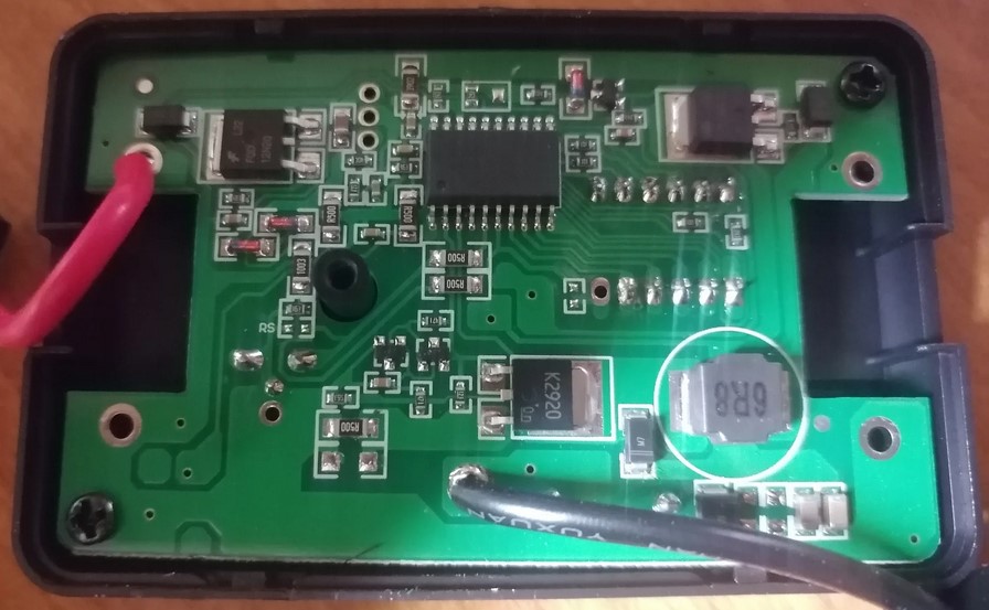

      12 февраля 2024 в 16:48 Гілками Прикріплені файли (0 завантажити)
maksym 12.02.2024 12:54 пишет:
може таку хрінь для відновлення акб?
Звучить таємниче але один китаєць на Алі продає окремі десульфатори.
Убитий 10річний АКБ він звісно не відновив, а от більш свіжі(умовно нормальні, але такі, що довго не використовуються и потім погано беруть/віддають енергію) до тями приводить.
Всередині виглядає
Звучить таємниче  але один китаєць на Алі продає окремі десульфатори.Убитий 10річний АКБ він звісно не відновив, а от більш свіжі(умовно нормальні, але такі, що довго не використовуються и потім погано беруть/віддають енергію) до тями приводить
