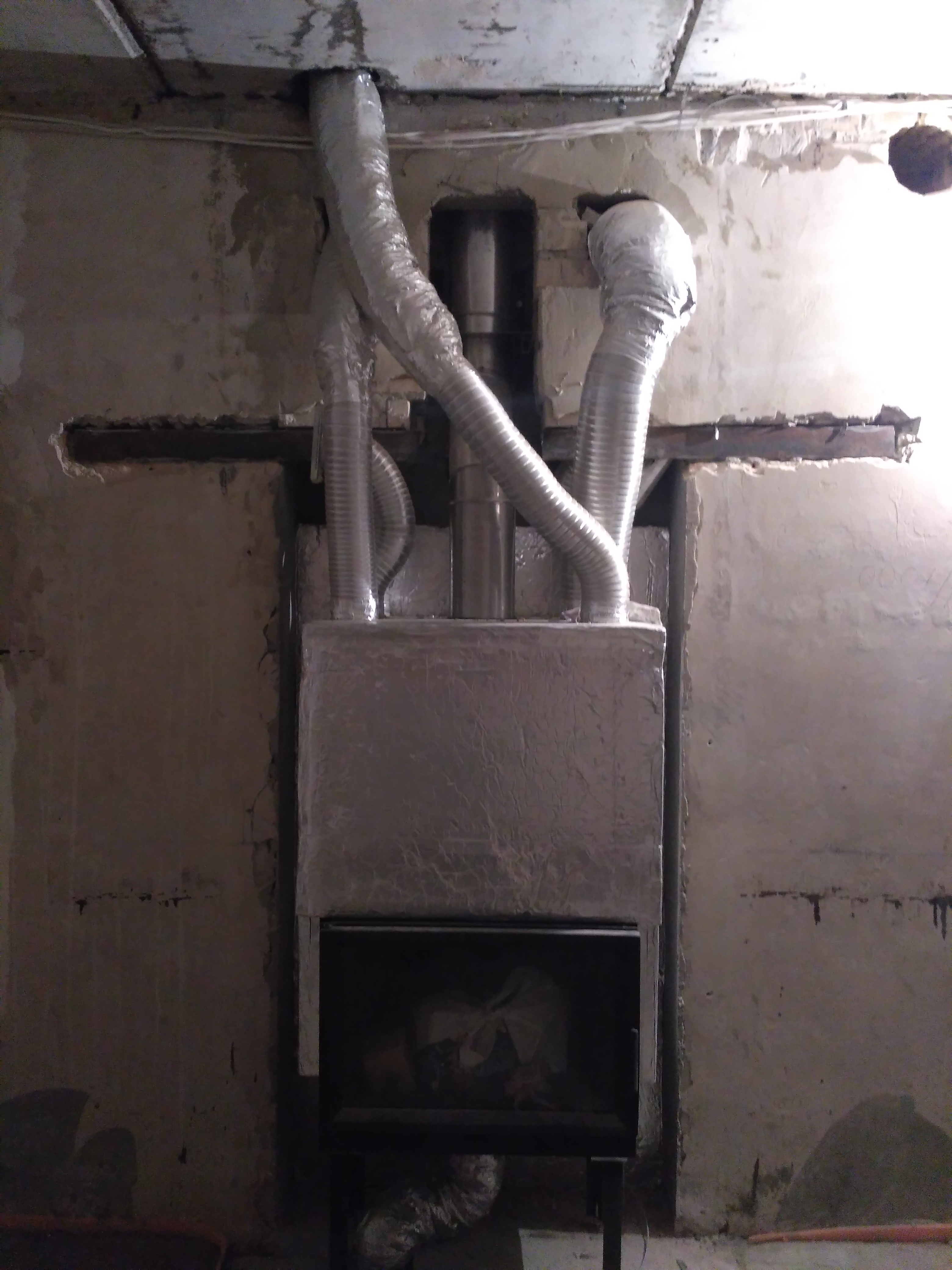

      24 сентября 2024 в 10:40 Гілками Прикріплені файли (0 завантажити)
короб з розводкою повітря, тепловентилятор з датчиком температури в приміщенні за стіною, керування швидкістю там же. вентилятор на довгі магістралі - більше 5м.
Змінено Maksimus (10:43 24/09/2024)

Таку схему реалізуваи у мене неможливо. Повітроводи будуть розводитись всередині будинку, тож тре ставити плоскі щоб хоч якось вписати в інтер"єр.

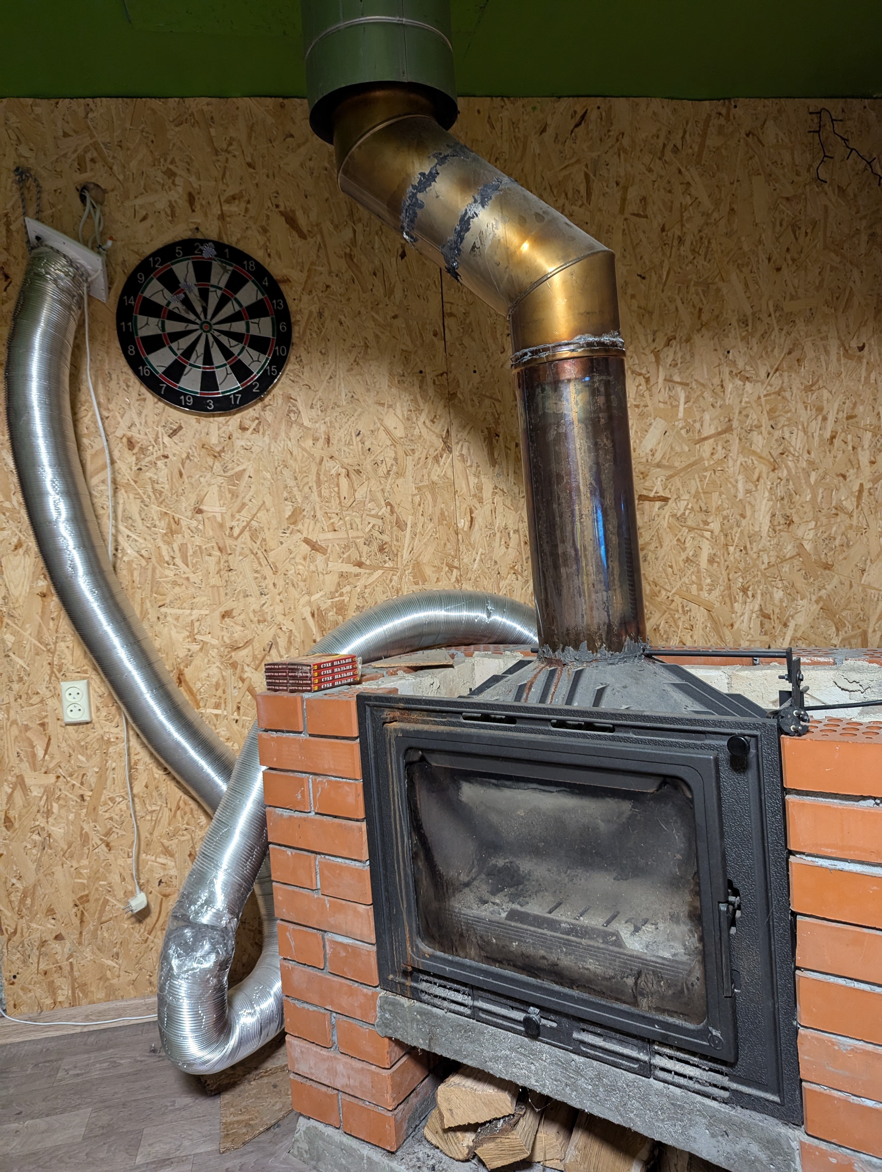

      25 сентября 2024 в 19:37 Гілками Прикріплені файли (0 завантажити)
Ось цей камінь і труба якою я ганяю повітря по кімнатам. Просто хочу це все впорядкувати і автоматизувати. 😀
Там всього то треба метрів 12 повітроводів прокласти.
Змінено Mutant (19:38 25/09/2024)
