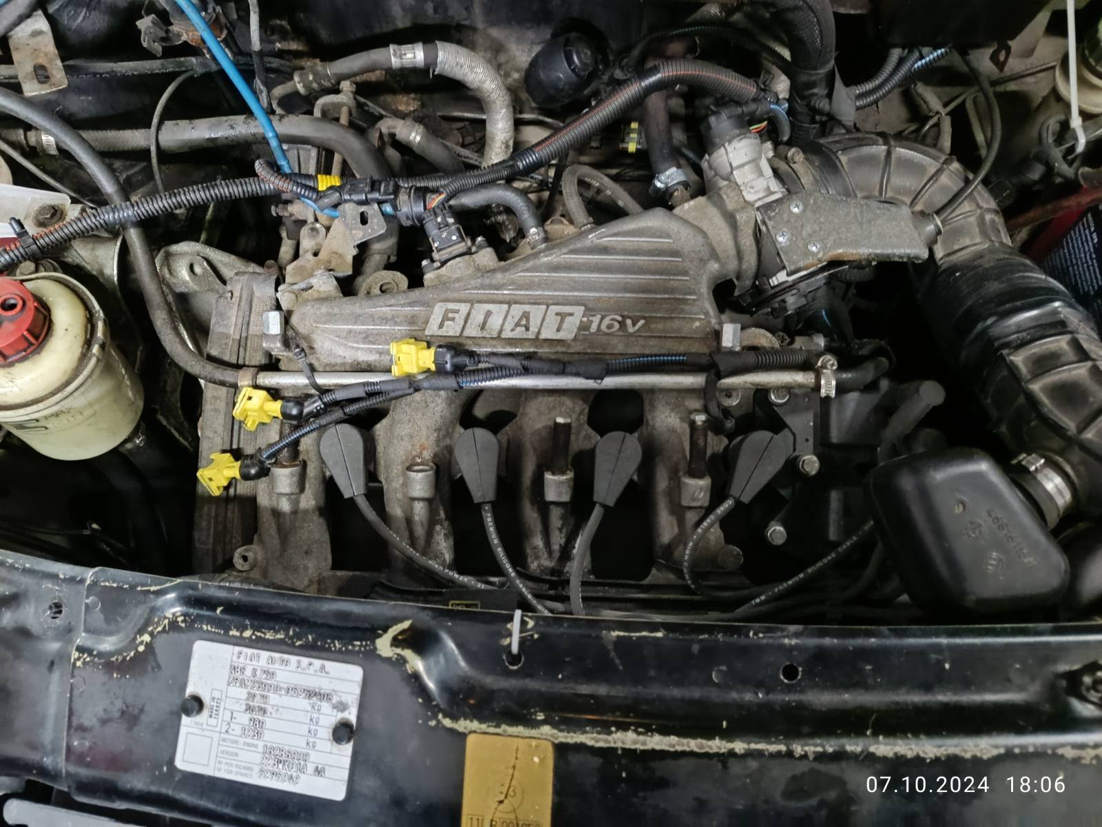

      7 октября 2024 в 19:34 Гілками Прикріплені файли (0 завантажити)
как ни не стыдно но проблема оказалась в ..йне - свежий взгляд сразу нашел проблему. Починили меньше чем за 2 минуты.
как ни не стыдно но проблема оказалась в .йне - свежий взгляд сразу нашел проблему

Затички на місці газфорсунки не вистачає?
БІНГО! Саме так. Я ще дивувався коли пів-години шукав ключі від авто, тримаючі їх у руках.. Мабуть треба все-ж перепочити.. бо навіть у лікарні працювати прийшлось.

Так на сто был? Не заметили?

на сто как раз и заметили. Сильно ржали.
