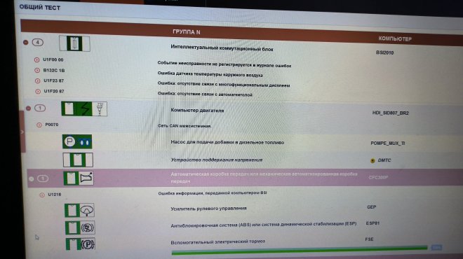

Вперше з'явилося таке влітку, коли потрапив в ямку і бортова система пікнула наче з'явилася помилка. Але на екрані нічого щодо помилки не написало. Потім вже такі симптоми стали з'являтися якщо різко об'їхати щось, або наїхати лівим колесом на пагорб. Тобто різкий ход лівого переднього колеса викликає якусь помилку.
Багато разів читав помилки компом, була лише одна - помилка зв'язку з магнітолою.
Аж вчора побачив помилку, пов'язану з CAN
А! І ще іноді починає глючити зовнішня температура - спочатку починає показувати 88 градусів, аж потім взагалі зникають показання

десь джгут проводів перетерся і іноді закорочує на кузов. магнітола і датчик температури нормально для початку досліджень. знаходимо їх підключення і по кабелю/джгуту оглядаємо на пошкодження або рух поряд з елементом кузова. зазвичай слід буде помітно - потертість, на кабелях/джгутах окисли. але буває і непомітні дефекти.

Під капотом, зліва , у С4 є блок реле, десь між акб і лобовим, він іноді "тоне" перевір його на предмет вологи та окисів.

ні. Помилка по CANу то просто збіг. Але якщо проїхатися ввечері з плафоном салону, увімкненим в режим спрацьовування при відкритті двері, то він загоряється на секунду при появі звуку помилки. Тобто це морочить голову якийсь з замків дверей

Сьогодні замінили замок водійської двері, після чого вона тепер закривається з глухим звуком, на ходу в русі пропав скрежет як від ресори. Ну і найголовніше - не з'являється попередження про відкриті двері
