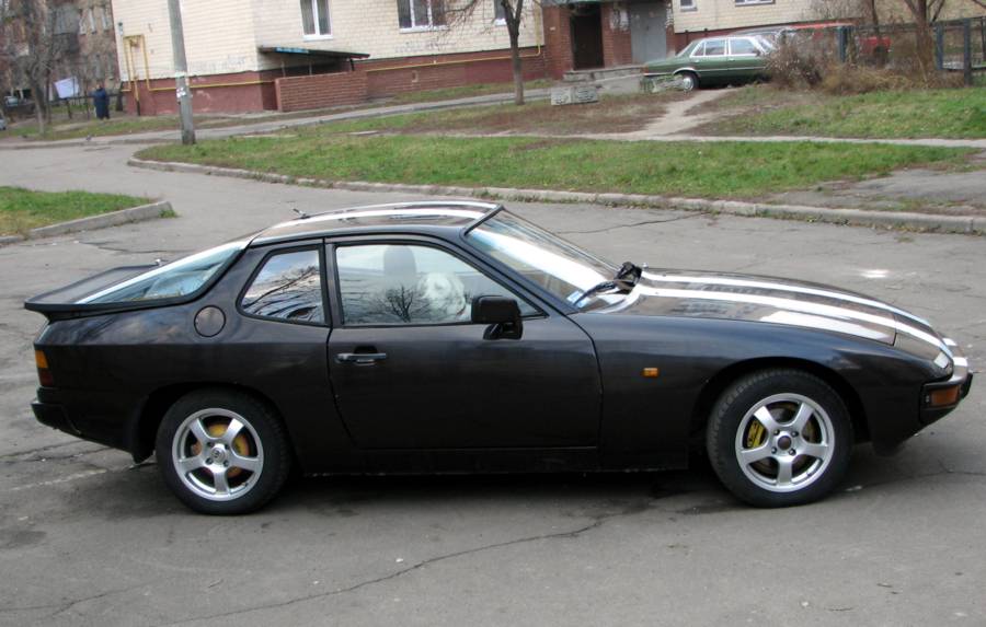

а фото авто могеш выложить?

Вод...
Вод.

я так и думал что он такой

Вах!!!!
