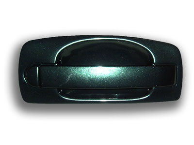

      24 ноября 2007 в 17:17 Гілками Прикріплені файли (40 завантажити)
Вот тут набрел на такой девайс как евро-ручки для самар и очень себе захотелось. Два дня гугления результатов в Украине не дали Может кто знает где в Киеве можно найти, а может у кого то уже есть, какое впечатление, стоит ли вобще заморачиваться?

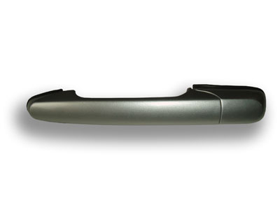

      24 ноября 2007 в 17:37 Гілками Прикріплені файли (27 завантажити)
Кстати есть ручки и для 10го семейства

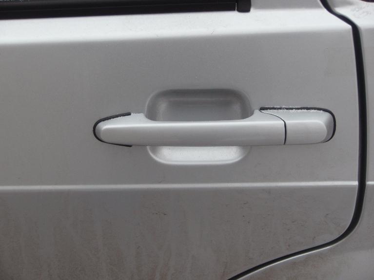

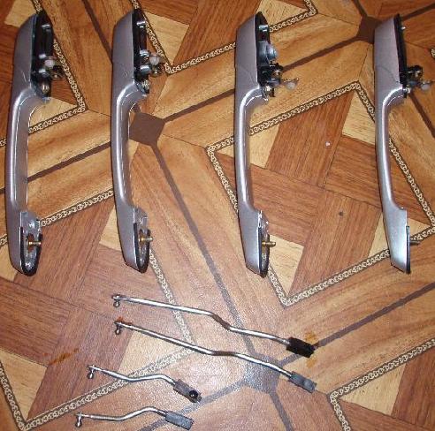

Евро-ручки для самар - отчет [Re: Ilya]
      17 декабря 2007 в 09:25 Гілками Прикріплені файли (19 завантажити)
Таки нашел на выходных время и установил себе ручки. Ну времени понадобилось довольно-таки много, примерно по 2 часа на дверь. Особенно головняково было переставлять личинку замка из старой ручки в новую на водительской двери, тем болле что тогда уже стемнело, и пришлось это делать под фонариком. Также очень неудобно и гимерно снимать тяги старых ручек, они уж очень неудобно расположены в двери, и очень хорошо там держуться. И самое главное при установке нужно не попутать новые тяги местами (правая-левая), т.к. тогда ручки будут немного в оттопыреном состоянии.
Вот так выглядят они в разобранном состоянии:
Сообщения: 4901
С нами с 08.05.2007
Re: Евро-ручки для самар - отчет [Re: tosha1983]
      17 декабря 2007 в 09:27 Гілками Прикріплені файли (22 завантажити)
Вот так в установленом:

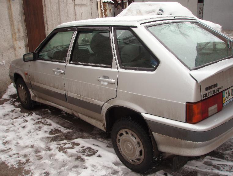

Сообщения: 4901
С нами с 08.05.2007
      17 декабря 2007 в 09:29 Гілками Прикріплені файли (21 завантажити)
Ну и общий вид:
Ну и общий вид:
