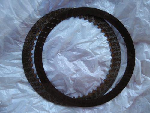

Если машина хотя бы сутки простояла по крышу в воде.
Для АКПП "хватит", чтобы туда просто попала вода.
После воды - это полная разборка, дефектовка.
Прокладки, фрикционные диски, соленоиды - под замену 100%.
То есть, к общему прайсу порядка "минус" $2000+

это живая статистика или предположение?
Это из личной практики, по результатам дефектовки агрегата после попадания воды.
полость с жидкостью добряче заполнена маслом, т.е. там все в масляной пленке...
Добряче заполнена трансмиссионной жидкостью ("полу-масло/полу-тормозуха"), только "полностью" - это на 40-60 миллиметров от дна поддона.
Ну и ещё часть деталей смазывается жидкостью под давлением (разным по параметрам).
если она начнет работать, то разве водица не испариться из эмульсии из за высокой рабочей температуры?
или механизмы навернуться раньше чем она прогреется, из за несоответствующих свойств эмульсии??
Теоретически, может и "да", но практически происходит вот это (бывает и хуже):
