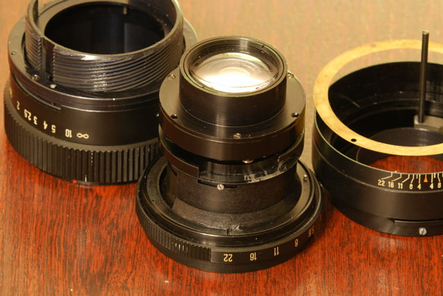

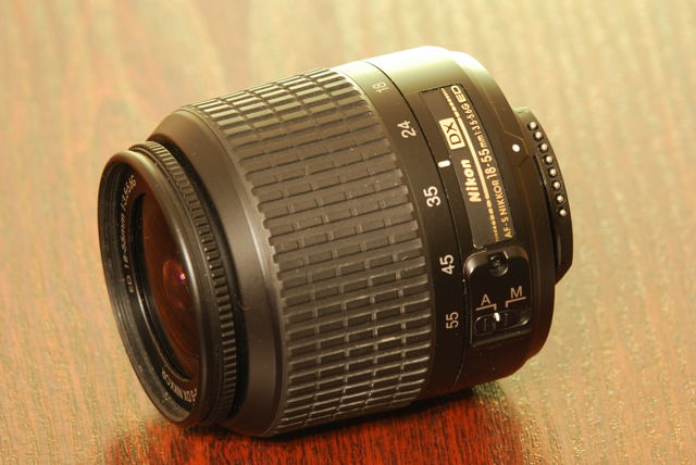

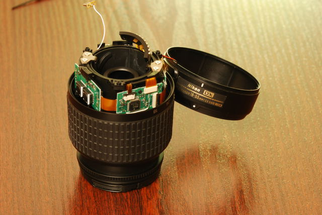

Сабж. Приблудился найконовский kit'овый штатник, который я хотел переделать под нискажу что и для начала решил разобрать его и посмотреть, что там внутри и годится ли он для моих задумок.

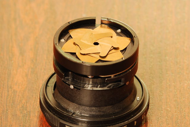

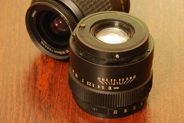

Открутив несколько винтиков понял, что я ничего не понимаю и, побоявшись сломать (если переделать не получится, то пусть лежит про запас), с позором собрал обратно - хорошо хоть собрал правильно (тестовая съемка подтвердила). Выпотрошил механизм зуммирования, однако это ничего не дало. Либо я что-то не понял, либо кольцо зуммирования отделить невозможно.
хочешь его "перевернуть"?

Я хочу, чтобы моя камера думала, что на ней этот объектив. Безотносительно того, что на ней на самом деле.

К М42х0,75. Хотя, вероятно, буду ориентироваться сначала на М42х1, а уже с него делать переходы на все, что нужно. Непосредственно ставить объективы М42х1 проблемно из-за их меньшего, чем у F-mount, рабочего отрезка...

Считаешь себя знатоком? Найди два отличия от своего.

1 - он разобран
2 - он поломан
Hombre Rayo **
Сообщения: 25170
С нами с 08.05.2005
Re: Помогите разобраться с объективом [Re: Xakep]
      28 января 2009 в 13:06 Гілками
он разобран
Уже нет.
он поломан
Еще нет.

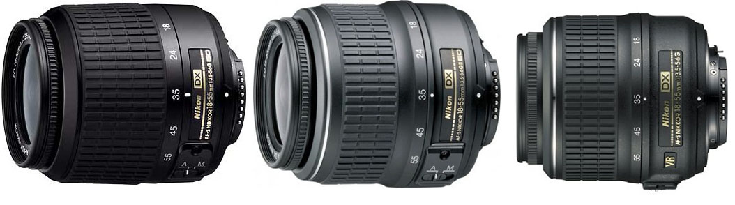

Походу нашел еще несколько отличий, могущих легко быть обнаруженными даже по картнкам объективов в интернет-обзорах, без необходимости крутить все три в руках.

Ну VR нет, больше отличий я не вижу.

Ну VR нет
Осталось еще два, очевидно видных по картинкам. И еще несколько мелких, которыми условно пренебрегаем.

я так понял - это первая версия объектива.
то, что у меня (и, наверное на D60) - 18-55GII. А это просто G.

зум-кольцо другое. в ките уже.
Верно. Еще одно (визуально заметное) осталось.

Надоело молчать - количество контактов

Долго ждал, пока никонисты ответят. Потом специально на одной картинке собрал в нужном ракурсе.

А из-за чего разное кол-во контактов?
Hombre Rayo **
Сообщения: 25170
С нами с 08.05.2005
      29 января 2009 в 00:25 Гілками
Пока не знаю, самому интересно

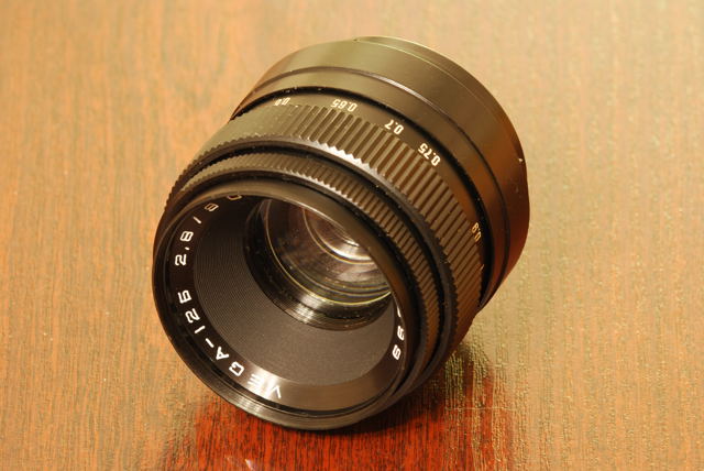

Продолжим. Снова берем штатник. Кто-то бы сказал - "полтинник" и был бы прав с учетом кроп-фактора, однако истинное фокусное расстояние - 90мм.

Благодаря невысокой светосиле (f/2,8) объектив необычайно компактен. Герой нашего предыдущего повествавания виднеется позади для масштаба.
Хорошо виден байонет Pentacon Six.

Итак, после удаления нескольких винтов, все предельно просто и логично разделяется на части.

А вот то, ради чего делалось вскрытие - диафрагма. Нужна профилактика, т.к. диафрагма показала склонность к залипанию в полностью открытом положении. Впрочем, снимки на полностью открытой дыре выходят на удивление пластичными и вполне можно пробовать использовать объектив в качестве портретника несмортя на кортокое фокусное.
