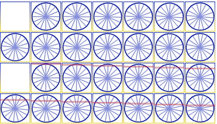

постараюсь объяснить на пальцах.
для этого пришлось немного пое... поработать в редакторе.
я нарисовал колесо. потом расклонил его, поворачивая каждый раз на 1о по часовой стрелке.
красными прямоугольниками очерчены пределы каждой проекции для каждого шага щели затвора по мере вращения колеса. т.е. на один шаг щели затвора колесо проворачивается на 1о. конечно, щель затвора движется плавно и равномерно. но рисовать видео у меня сил нету да и раскадровка видео тоже имеет дискретный характер.
прошу прощения - затвор у меня получился дефектный - скачет на три пикселя за шаг, а захватывает строку шириной в 2 пикселя - стробоскопная модификация .
но для конечного эффекта это неважно - человеческий мозг легко доэкстраполирует дефицит информации.
другой дефект, который мы заметим на результате - это погрешность алгоритма вращения граф.редактора - колесо не слишком круглое в итоге.
ну и общее разрешение картинки оставляет желать лучшего.
методика, в общем, ясна, так что желающие могут исполнить это всё на более высоком уровне.
