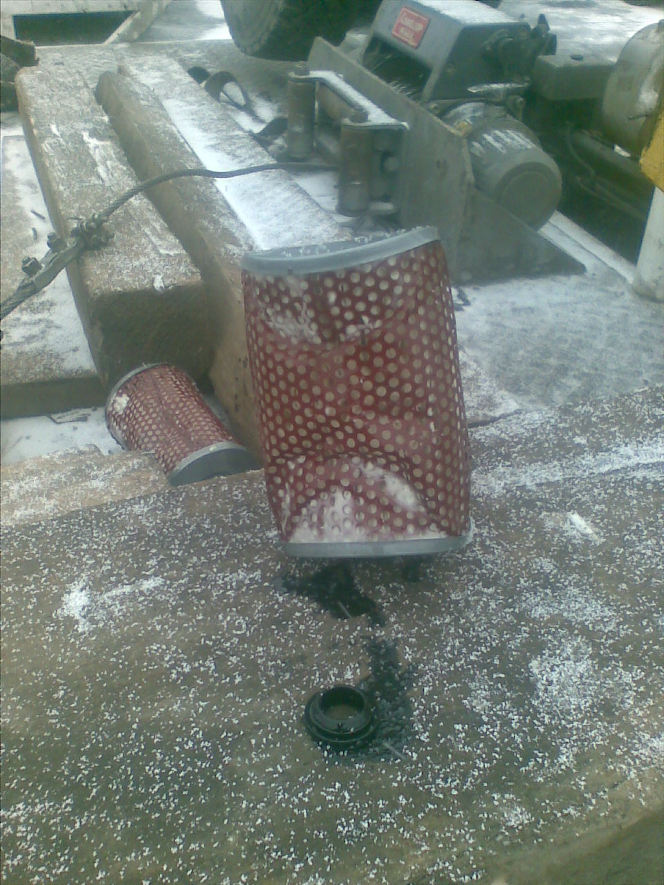

Если кому что интересно - то вот подробности. Евакуатор 180 грн подача, 5 грн км, доехали для ровного счета за 250. Там же на стоянке эвакуатор "умер", у самого замерзли фильтра. При мне водитель их разобрал, их аж сплющило, парафин виден невооруженным глазом (фотку потом прицеплю, пока шнурка нема к телефону).
Джипчик записали на сервис (греться, проверять магистрали). Топл фильтр как оказалось меняли во время ТО летом, так что машина оказалась не совсем без ухода. Приемщик сказал, что вот сегодня клиент забрал дизельный "кукурузер" с сервиса (з заменой всех-всех фильтров) и не доехал 20 км до Полтавы - замерз...

симптомы умирания движка были следжующие:
вчера с утра машина не доехала до места - заглохла. Реально не хватало топлива. Днем стояла, часов в 15 ее удалось завести, прогреть (залить 10 л евродизеля с ОККО), доехать до места. Вечером в 21 час завестись не получилось, с утра тоже. Аккум крутил бодро, пока не подсадили сегодня... А по поводу замерзших фильтров и парафина - уже народ подсказал причину и куда смотреть.

Re: прицепил фильтро-фотко [Re: Gorbi]
      17 декабря 2009 в 17:08 Гілками Прикріплені файли (0 завантажити)
вот оно такое потороченное
