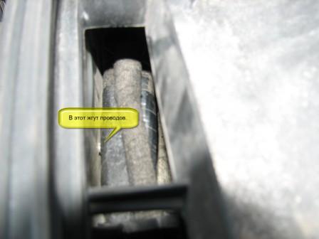

Хочу добавить в серию немного фото. Я не занимаюсь установкой или переделкой. Я просто электрик, в моей коллекции много кривых установок, вот одна из них. Не знаю кто устанавливал. Не признался хозян машины. Знаю что в Киеве.
Змінено Autoelectric (09:52 21/05/2011)

Грустно. Так и до пожара недалеко.
