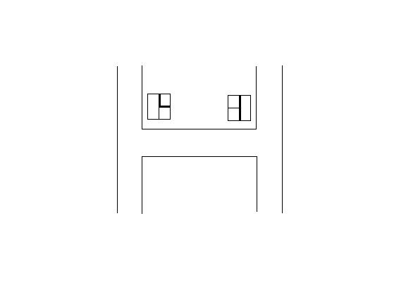

Теперь о главных дорогах: картинка [Re: rumata]
      26 октября 2004 в 00:06 Гілками Прикріплені файли (12 завантажити)
На картинке два перекрестка. В совокупности они одразуют форму буквы H. Пердположим человек двигался слева-сверху и повернул по направлению главной дороги. Потом его главная дорога перестала быть главной. вопро для раздумья, когда она перестала быть главной? Сразу после проезда перекрестка? Посередине улицы? прямо перед следующим перекрестком?
Ответ - это не важно, т.к. знаки приоритета проезда нерегулируемых перекрестков (а есть еще знаки приоритета встречного разезда в местах сужения дороги) действют не перекрестке.
А правила устанавливают приоритет ТС, который зависит от направления приближения к перекрестку и не зависит от дальнейшего направления движения. Т.е. нет формулировок в пунктах правил, которые опирались бы на понятие "двигаться до, во время и после перекрестка по главнйо дороге".

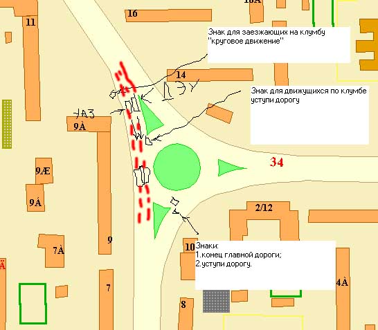

Re: Помогите разобраться в ДТП (+) [Re: Attorney]
      26 октября 2004 в 12:30 Гілками Прикріплені файли (12 завантажити)
Он ехал по Л.Гавро (Оболонь) в левом ряду, в правом - УАЗ. При заезде на клумбу ДЭУ ДЭУ продолжил движение прямо, не поворачивая влево, а УАЗ решил двигаться влево по кольцу, не увидел ДЭУ слева, вследствие чего произошло столкновение.
Кстати, для того чтоб пуще запутать водителей на половине оболонских кругов сделана такая разметка - главная идет прямо и два крайних ряда просто по касательной к клумбе уходят прямо. На другой половине разметки вообще нет - т.е. до круга есть, а там где круг - вообще нет. И что это за круг, у которого по три знака уступить дорогу? IMHO тут просто ошибочно установлены знаки круговое движение, т.е. если знаки убрать круги превратятся в честные три перекрестка и все станет понятно. А если это круги то по хорошему перед ними должны быть знаки уступить дорогу и разметка должна идти по кругу.
PS Я добавил к первому карявому рисунку красным пунктиром разметку по полосам, сорри - от руки

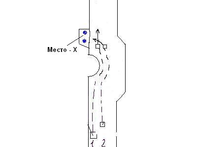

Re: Разбор полета [Re: rumata]
      26 октября 2004 в 21:43 Гілками Прикріплені файли (9 завантажити)
Несколько сумбурно, перефразирую так: траектория движения ТС совпадает с направлением главной дороги на перекрестке.
Именно это я и имел ввиду!
Пусть будет так. Ну, совпадает, ну и что?
Попробую объяснить, что из этого следует ...
Давайте подумаем кто имеет преимущество на схеме приведенной ниже.
Где два автомобиля едут по дороге, при этом траектория движения авто1 совпадает с направлением дороги, а авто 2 изменяет свою траекторию движения относительно дороги, по какой причине, неважно, допустим в местеX - стихийный рынок или к примеру, извините, туалет.
У кого преимущество на приведенной схеме, думаю очевидно - авто1.
Уверен, возражать не будете. Два пункта ПДД дают исчерпывающий ответ:
п. 10.1. и 10.3., цитировать не буду, все достаточно очевидно.
Согласно ПДД - главная дорога, есть частный случай дороги вообще.
Поэтому Ваше высказывание:
"траектория движения ТС совпадает с направлением главной дороги",
я понимаю как признание преимущество авто1, на изначальной схеме.
Вы со мной согласны? Если нет - почему? Где ошибка в рассуждениях?
С уважением

Re: Разбор полета [Re: Valentyn]
      26 октября 2004 в 22:08 Гілками
Конечно, возражать не буду. Но хочу отметить, что важно не то, что авто1 имеет преимущество, а по какой причене оно его имеет. В данном случае - движение по дороге - вне перекрестка. Оин автомобиль меняет полосу движения другой нет. Перед перестроением надо убедиться в том, что полоса свободно.
С уважением
Ошибка в том, есть дорога, а есть перекресток. И нет пунктов ПДД, дающих основание сравнивать направления движения на перекрестке, отличные от главной дороги с туалетом. На перекрестке действуют особые правила движения, они большей частью содержатся в разделе 16 ПДД. Т.е. нет никаких оснований говорить о том, что направление главной дороги - это как вы выразились дорога, о остальное - как бы не дорога. Это все дороги.

А теперь учитывая все вышесказанное, а также прочитав ПДД, раздел 16 (уверен, вы его так и не перечитали, даю ссылку раздел 16 ПДД ) резюмируем:
- при определения приоритета ТС, имеет значение приоритет направления по которому ТС приближается к перекрестку, не имеет значения.
- направление дальнейшего движения рассматривается только с точки зрения пересечения с траекториями движения других ТС, но не с точки зрения определения приоритетности
Отсюда выводы:
- на круге должОн устипить был ланос, т.к. он приблизился к перекрестку с того же направления, что и бобик. Их траектоии пересекаются, он долен уступить, т.к. бобик српава от ланоса.
