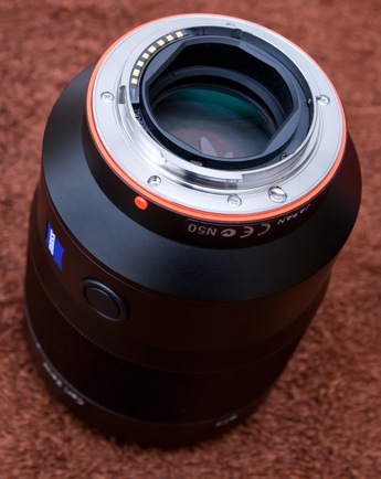

Кашетка это маска которая ограничивает ход лучей, вот пример кашетки на минольтовском 24-85.
У меня нет ни одного объектива, где бы эта фигня была не круглой.
Jaroslav 29.03.2012 10:10 пишет:
Насчёт виньетирования оптикой на кадр 24х36, то зависит от объектива, экстремальные ширики будут виньетировать, телевики нет, тот же 70-210 f4 уверен что не веньетирует во всём диаппазоне.
Для матрицы 24х36 нужен кружок изображения 43,27мм, для 36х36 — 50,91мм. IMHO c таким запасом оптику на 135-ю плёнку не делали — виньетировать/мылить по краю будет вся.
Подозреваю, что это конек Минольты. Не берусь оценивать, насколько популярна этот прибамбас на нынешних Соньках и тем более Сонько-Зайцах. Есть у меня смутное подозрение, что нет.
А что касается большей диагонали квадратной матрицы, то я уже говорил о том, что идея, похоже, связана с возможностью отказаться от перехвата камеры при смене пейжажной ориентации на портретную. В этом случае мешать может только это прямоугольное окошко. Ну и, естественно, лепествковая бленда ( ) Шноль настаивает на квадратном кадре. Поживем - увидим. Тем более, что если где в "слухах" и "утечках" и шла речь именно о квадратном кадре, возможен вариант, что наряду с двумя прямоугольными ориентациями может предполагаться и использование меньшего по размеру квадрата. В принципе прецеденты с опционально неполным использованием матрицы есть.

Уверен что начиная с фокуса 50мм любые фиксы имеют приличный запас. Более длиннофокусные тем более. В принципе это легко проверить, взять лист бумаги нарисовать кружок 51мм и спроецировать картинку с тестируемого объектива...

Ну, в квадрате 24х24 особого смысла нет, поскольку это всегда потом откропить из обычного 24х36 можно, а вот предельный по диагонали 30х30 (даже 31-32 по стороне квадрата скорее всего пройдет) уже кое что.

Неправильны твои подозрения... Заяц 135мм 1.8
Неправильны твои подозрения. Заяц 135мм 1

При такой маленькой отсечке что-то будет мешать повороту прямоугольного кадра?

Чёрт его знает, но чётко видно что кашетка расчитана на не квадратный кадр иначе была бы симметричной...

Судя по этой фотографии Зайца вроде как и обычный прямоугольный кадр впишется с длинной стороны кадра поперек этим маленьким выступам.
