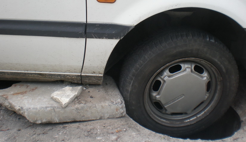

Погнул порог. Сильно. Не заметил возле бордюра железобетонный камень, который стал ещё и ребром потом. Двери и всё остальное целое и не повело.
Страховая направило на СТО офф. Те написали замена порога. Жду решения страховой.
Но тут вопросы.
1. Чем чревато. Это ведь варить будут и тд. Как скажется на прочности кузова.?
2. Как в эксплуатации, уже ведь не заводская оцинковка.?
3. Как при продаже потом. Ведь получается типа крашеная и тд. И докажи потом, что просто погнул и никто в бочину не приехал. ?
Или не забивать голову и отличаться не будет от заводского.

в похожей ситуации на моей Кордобе порог вытянули кулибины
а на Альмере коллеги весь борт по страховке меняли
и в том и в том случае все ок
думаю - официалы знают чего делают

В местах где будут варить, про оцинковку забудь.
Если у мастера руки прямые, то будет как на новом авто все...
По поводу продажи, если порог новый будет, покрашен без шпаклевки, то никто ничего не докажет

есть такая технология - зачищают до металла и сваркой прихватывают кольца в месте повреждения, потом тянут за эти кольца/шайбы и вытягивают поврежденный металл. далее шпаклевка, грунтовка, покраска.

Считаю - можно не заморачиваться, если СК послала на оф. сервис и за это платит, то пусть делают.
Если же Тебе деньги дадут наликом и есть огромное желание повозиться - бери деньги и ищи кулибиных и гаражников.

Споттер называется, проще говоря обратный молоток.Не обязательно кольца,и сразу к металлу тоже приваривают.Но тут тоже не забываем, что "мертви бджолы не гудуть".Если там все в какашку замято,то только менять.
Без шпакла все равно не выйдет.Там где шов будут зачищать шпакло будет.
ТС,не заморачивайся.Меняй порог раз дают бабосы.Порог только изнутри пролить не забудьте

не паритись. у мене було сильніше пошкодження, для продажу нічого не робив, на ціну не вплинуло, а покупець подякував, що я не став це марафетити - шари шпаклівки викликали би тільки недовіру та сумніви.

Re: Погнул порог. СТО офф написало замену порога. Сильно. [Re: Ford-Noks]
      23 июля 2012 в 11:04 Гілками Прикріплені файли (0 завантажити)
Ну у меня (автора) вот так.

Бери деньги со страховой за замену и едь самостоятельно к кулибиным, они вытянут.
Если будут варить авто то в местах сварки гнить начнет намного быстрее.

Официально делают - под все официальные бумажки/чеки, с официальной гарантией?
Я чо-та думал, шо завод-производитель замену силовых элементов нафих не предусматривает, соответсвенно, официалы ее делать не могут. Могут тока втихаря к каким-нить гаражным кулибинам перенаправить.
Если официально делают - расслабься. Тада на прочность не повлияет. Приложишь к машине бамажки када будешь продавать шоп не говорили шо вся бочина бита.
