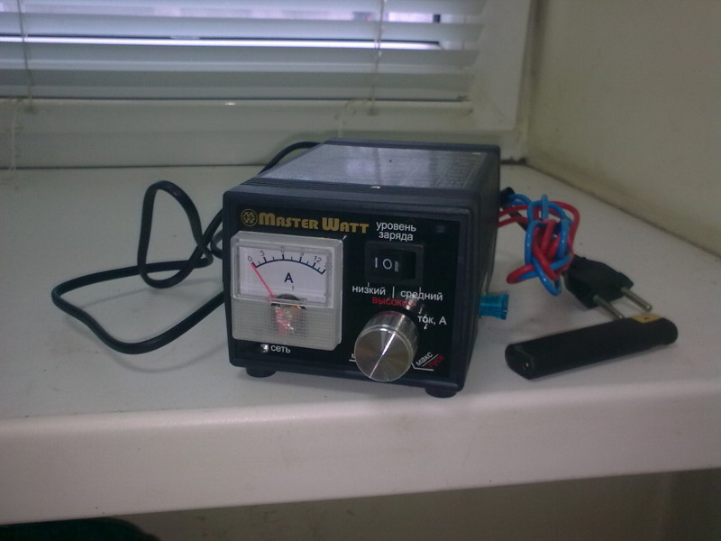

olegoo 25.12.2012 10:52 пишет:
Удобный и за нормальные деньги - Орион PW265. Чем хорош:
Мне больше понравился такой (см. аттач, на фотке для масштаба рядом лежит зажигалка), то-же что и орион умеет + стрелочная индикация тока + 3 режима + мощнее ( 15 ампер)...
из описания:
Зарядное устройство предназначено для заряда аккумуляторов (АКБ) всех видов, может использоваться как предпусковое устройство для быстрого заряда разряженной АКБ и в качестве блока питания 12В 15А.
Зарядное устройство имеет три уровня заряда.
1) Уровень заряда «Низкий» напряжение 13.8В
Используется для заряда и хранения всех видов АКБ (в т.ч. AGM и гелевых), а так же при работе зарядного устройства в режиме блока питания 12В. Ток устанавливается регулятором на передней панели на максимальное значение. При напряжении 13.8В АКБ может находиться подключенным к зарядному устройству неограниченное время.
2) Уровень заряда «Средний» напряжение 14.4В
Основной уровень заряда для всех типов АКБ в т. ч., гелевых и AGM. Ток устанавливается от 0,1 до 0,2 С, где С- емкость АКБ в ампер-часах. Время заряда 10-12 часов.
Этот уровень может использоваться для пуска двигателя при низких температурах (для этого ток устанавливается на максимум), АКБ можно не отключать от автомобиля, время заряда около 30 мин. Следить, чтобы не было перегрева АКБ.
3) Уровень заряда «Высокий» напряжение 16В
Используется ТОЛЬКО ДЛЯ ОБСЛУЖИВАЕМЫХ АКБ и ТОЛЬКО ПРИ СНЯТОЙ АКБ С АВТОМОБИЛЯ, когда другие уровни «не заряжают». Например, при глубоких разрядах АКБ, для заряда при низких температурах (ниже -5°С), для заряда щелочных АКБ.
За надежность не скажу, только купил...

bomber 28.12.2012 15:34 пишет:
Неплохая штука по описанию (у ориона есть стрелочная индикация тока).
Смутили только пороги - 14,4В - маловато будет, а 16В - уже многовато. Если там можно влезть в схему и переделать 14,4В на 14,8В - отлично.

olegoo 28.12.2012 20:05 пишет:
та...влезть наверняка можно, только стоит-ли? 14.2-14.5 - это напряжение гены (грубо говоря эмуляция зарядки в движении....если больше это уже за акумом пристально поглядывать нада...
