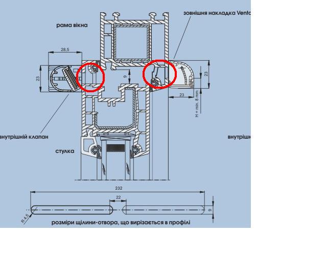

У меня конечно практического опыта использования этой приблуды нет, но подумайте: зачем резать насквозь раму и створку? Посмотрите на схему установки. Это сродни прорезанию щели в двери авто для проветривания, вместо того, чтобы открыть окно.
Я бы советовал для начала установить микропроветривание, реализуемое в фурнитуре, в таком режиме створка откидывается на 3-5мм, а не полностью в режим проветривания. У некоторых фурнитур есть и ступенчатое проветривание. Не уверен, что это будет дешевле проветривателя, но это 100% лучше чем вырезать дыры в окне. А там уже будете смотреть. По крайней мере функция микропроветривания лишней не будет, скорее даже наоборот. И окно целое будет. Если будут вопросы - спрашивайте.
У меня конечно практического опыта использования этой приблуды нет, но подумайте: зачем резать насквозь раму и створку. Посмотрите на схему установки

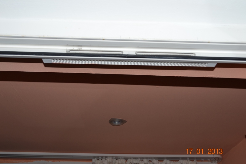

      18 января 2013 в 12:12 Гілками Прикріплені файли (0 завантажити)
Уверен, что при подобном подходе всплаывет куча косяков, но всеже каждый сам решает что делать или самому чтото шаманить или воспользоваться професиональным решением.

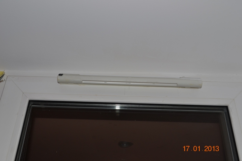

Обещаные фото
по поводу шумоизоляции, не могу говорить так как я живу в очень тихом месте в пригороде
вид из комнаты при открытом окне
Уверен, что при подобном подходе всплаывет куча косяков, но всеже каждый сам решает что делать или самому чтото шаманить или воспользоваться професиональным решением.Обещаные фото по поводу шумоизоляции, не могу говорить так как я живу в очень тихом месте в пригородевид из комнаты при открытом окне

      18 января 2013 в 12:13 Гілками Прикріплені файли (0 завантажити)
Вид из комнаты
Вид из комнаты
