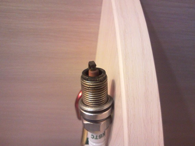

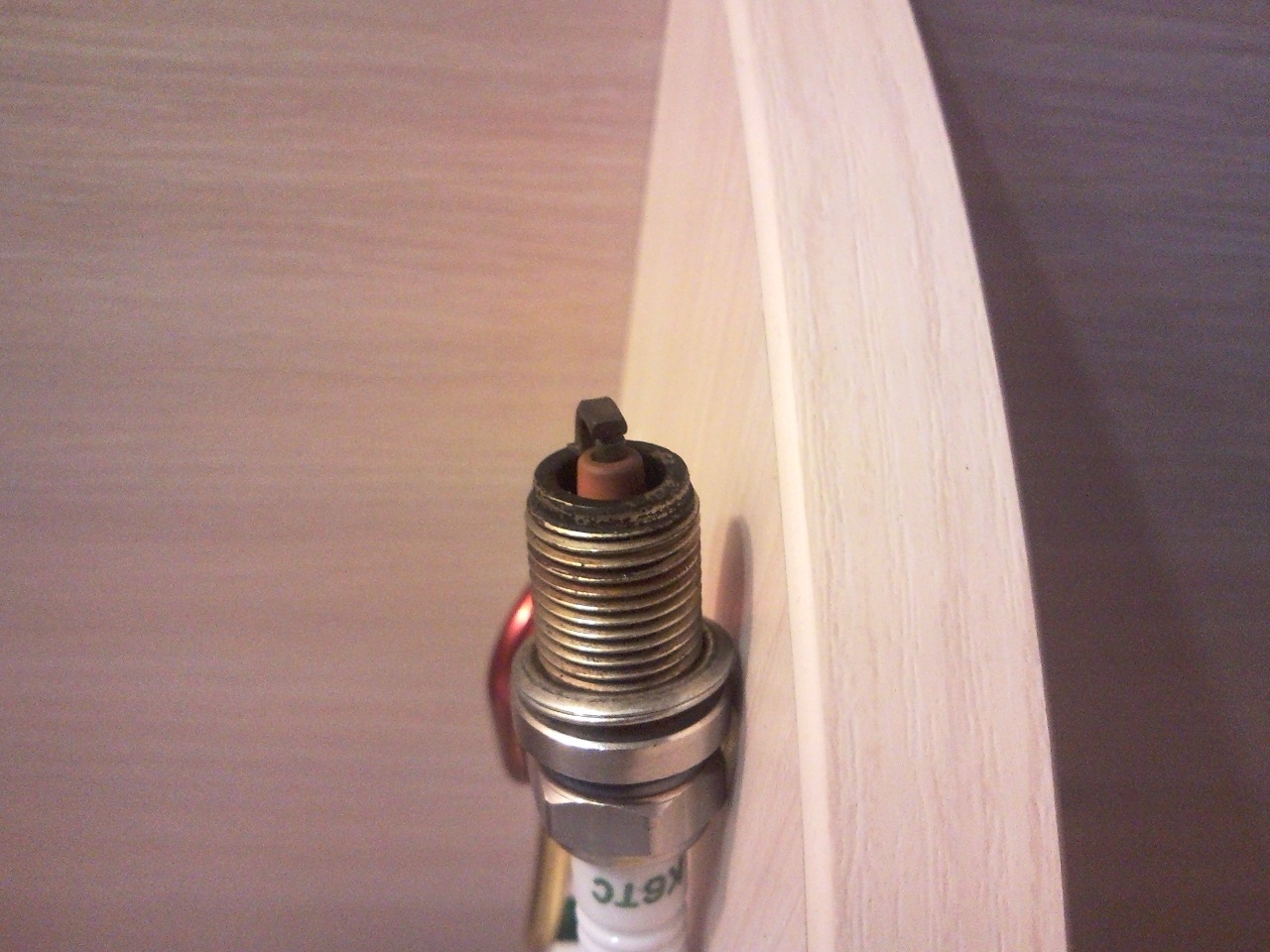

Сообщения: 742
С нами с 04.07.2009
Re: Гадание по свечам, часть n-дцатая [Re: Stor]
      12 января 2014 в 01:05 Гілками Прикріплені файли (0 завантажити)
Предлагаю вынести диагноз свечам. На фото только одна будет. Необходимость выкрутить свечи появилась в связи с длительными проблемами(несколько дней подряд) запуска на холодную, бенз использовался один и тот же. Дальнейшая замена свечей проблему не решила, а вот заправка другим бензином сняла все как рукой. Где заправлялся перед возникновением проблеми попробуйте угадать . Подсказка: известная киевская сеть.
Змінено garbuz (01:09 12/01/2014)
