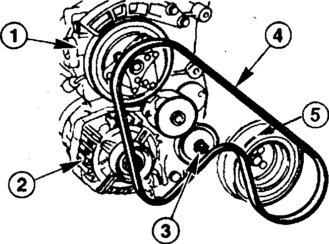

не ремень прокручивается , а один из шкивов стоит ... посмотрите какой ... что-то у меня большая уверенность что у вас ремень грм лопнул или слизало зубья ...
у меня пробег 29 тыс
Дык вроде "тыр тыр тыр" было и зажигание схватывало, если б грм лопнул то такого уже не было. Мне Кажется что заклинило один из шкивов навесного. Не знаю точно сколько их на Пунто на одном ремне.
под описание "заклинило шкив" подходит...

А что на этом ремне еще висит кроме гены? Если только гена то попробывать снять его (ремень). Если заведется без ремня норм, то ехать на СТО менять подшипники генератора.

теоретически - ничего не висит - но какие-то ролики есть - может для натяжки или может еще для чего - надо знать...
если ничего не висит - то действительно - надо снять ремень и на акку ехать на сто (тем более - у нас 2 акку -до СТО хватит).
надо узнать что еще висит на ремне генератора и можно ли без него на акку на СТО ехать
как можно ехать без ремня я вообще не понимаю. ну ладно то такое (это уже мой комментарий, я в этом деле лох)
Элементарно можно ехать.. только руль хреново крутиться будет (это если 1 ремень на всё навесное) и потребители не включать. я около 20км без ремней на СТО помню ехал на одном аккуме. правда когда заехал на СТО - уже даже поворотники не включались

Элементарно можно ехать.. только руль хреново крутиться (это если 1 ремень на всё навесное)
да, кажется гидроусилитель руля тоже на этом ремне....
судя по расположению....

Djohny 30.09.2013 13:42 пишет:
было бы хорошо получить что под каким номером находится на картинке !

julson 30.09.2013 13:59 пишет:
http://www.y.mashakelso.ru/archive/2012/10/ce60898e88eef3e40587342a2d8dab53/
камасутра как-раз по этой тематике ))

      30 сентября 2013 в 16:49 Гілками Прикріплені файли (0 завантажити)
кароче: после смазки машина - как часы ! Похоже - проблема смазки
не сразу - вначале как зимой - чих пых, а с 3-го раза - урчит тихо и оболроты стабильно- 800 как положено
но нужно ехать к тем кто генераторы разбирает и чинит - чтобы сняли смазали и опять поставили
на картинке - это №2 (как мне показалось)

      30 сентября 2013 в 17:33 Гілками
точно №2. И не просто сняли смазали а сняли, заменили подшипники, проверили и поставили.

значит народ смотрите чё дальше
хотела я сегодня поехать
завела нормально, а горит лампочка аккумулятора
я тока стартовать... куда там... руль не крутится
еле еле назад влезла на свое место
так можно ехать на сто или не?

Если горит лампочка акумы и не работает гидроусилитель - значит их не крутят , смотреть надо что с ремнем приводным, на акуме ты далеко не доедешь, а если этот ремень еще и помпу крутит - будет совсем ой

Vitaliy Y 04.10.2013 12:31 пишет:
муж спрашует какая помпа? пошел еще раз картинку зырить

julson 04.10.2013 12:43 пишет:
конечно ремень помпу крутит, а что же ещё...
есть шанс перегреть движок.. тяните тросом, а лучше - эякулятор. Бо руль тяжок, и тормоза тоже

Да там по картинке один ремень, на все, если его хорошо смазали ВДшкой - может просто проскальзывать или лопнул.
Эвакуатор или шнурок

а можно своим ходом тут до пуховской два метра?
учитывая что (далее цитата мужа)
помпа качает охлаждение через радиатор - надо за температурой следить ! До пуховской доедет без проблем.

Ну сейчас холодно, но лучше открыть капот и посмотреть пощупать натяжку ремня
Но лучше на шнурке потихоьку

Vitaliy Y 04.10.2013 15:31 пишет:
да натяжка нормальная, мы на нее смазкой побрызгали - вот и пробуксовывает !

сначала подпалили, зализали, растянули а потом еще и вд смазали - конечно крутить не будет. значить купить http://www.atl.ua/DetailProduct_228_180_4.html обильно пропитать ремень - и обязательно ПОДТЯНУТЬ!!!. тогда все будет работать до сто хватит. а там менять ремень и перебирать стартер или генератор чего там клинило. а заодно и остальное навесное глянуть.
